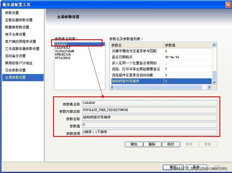

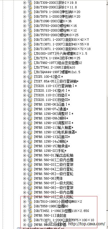

不久刚从2011升级到2013r1,发现排序遇到麻烦了!!!!
使用排序按钮,在产品大类下产品按照名称排序,出现下列问题,请帮助解决:
1、有的大类可以排序,有的大类(产品较多的,约有100个左右产品的)不能排序;
2、可以排序的大类,在刷新后,部分(产品较多的,约有100个左右产品或产品名称较长的)又变乱了,有些没变
产品较多,手动排序实在不行,请帮助!!!

服务器端,【CAXA服务器控制台】--【设置】--【服务器设置】中,在全局参数CAXAEAP里面增加一个,POPULATE_TREE_PRIORITYMODE的参数
参数值设置成0为排序,  1 为不排序

如图;

谢谢,问题解决了!

2016图文档在服务器上设置了添加了POPULATE_TREE_PRIORITYMODE的参数,在服务器上登录客户端排序结果改善很大但也没有完全解决问题,在客户端电脑上排序依然是乱的。
