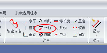

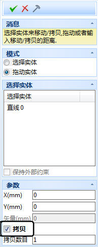

请教个问题。在 CAXA2011 实体设计版本中,我画2D草图,想做一条直线的平行线,用那个命令啊?谢谢
602
32734
发表于 2011-5-24 19:53:00 | 显示全部楼层
用平行约束啊

发表于 2011-5-24 20:46:00 | 显示全部楼层
就是画2条线    然后用平行约束   就平行了

发表于 2011-5-25 14:58:00 | 显示全部楼层
也可以用“移动曲线”,在对话框里勾选“拷贝”。
