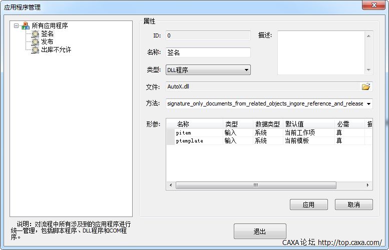

图文档中已经签名发布的文档再次启动流程,会把已经发布的文档中的签名覆盖(点“通过”不会签名,右键“签名”则会覆盖)工作流应用程序管理中签名挂的脚本为: 无标题.png

确实目前一个问题。
暂时的一个解决方法:如特别需求,可以添加一个补丁程序,限制已经发布的文档不能再次启动流程。
后续版本中,会添加一个控制项。
