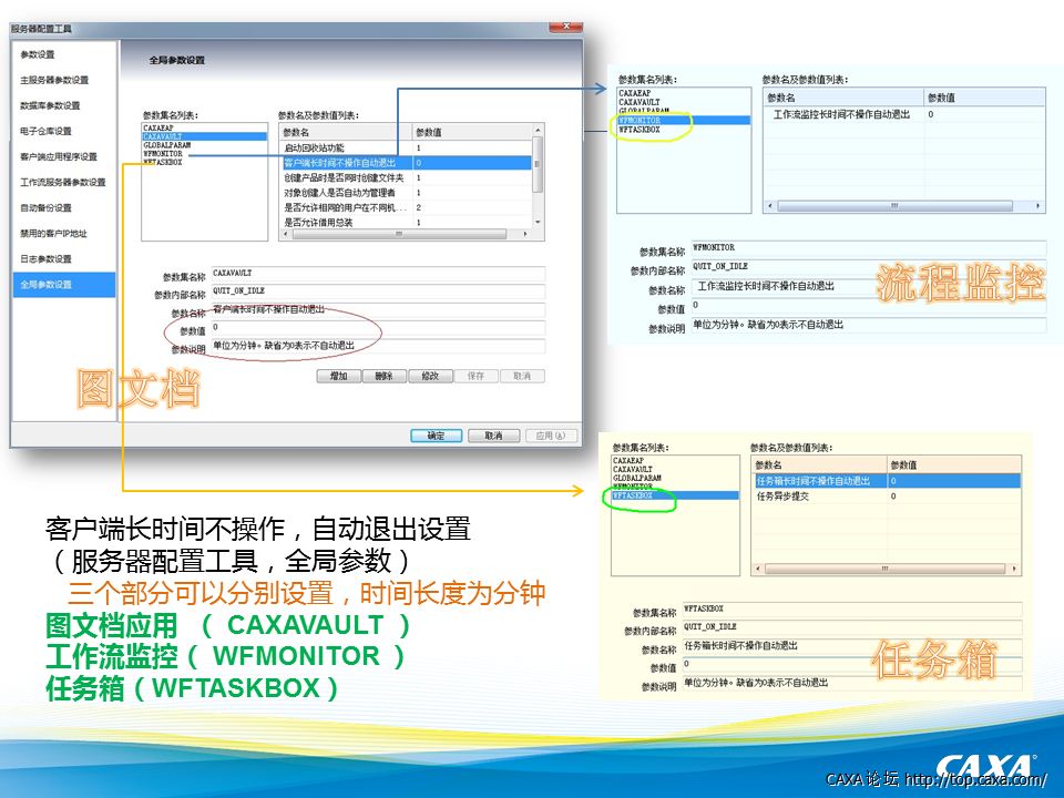

图文档客户端在实际使用时,限制的在线待机时间过短,想要调节这个时间,请问如何操作?谢谢!

发表于 2013-3-22 09:36:57 | 显示全部楼层
客户端长时间不操作,自动登出
客户端长时间不操作,自动登出
服务器配置工具,全局参数  中设置
   三个部分可以分别设置,时间长度为分钟,0表示不限制
图文档应用  ( CAXAVAULT
工作流监控( WFMONITOR
任务箱(WFTASKBOX
