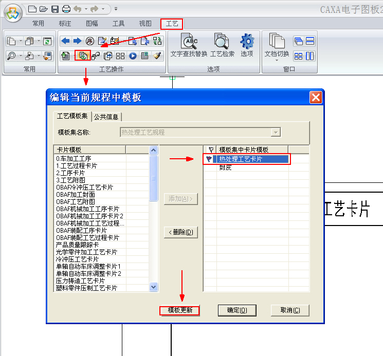

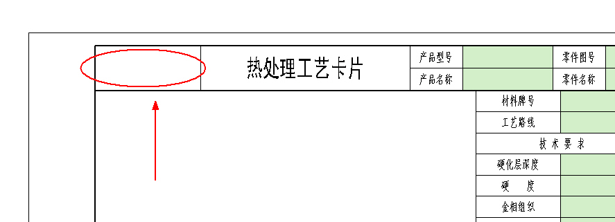

昨天有朋友问,打开工艺规程,想在里面添加单位名称,可怎么也添加不进去,那个位置不能填写。
130
1405
3943
3943
 楼主| 发表于 2011-5-25 09:59:00 | 显示全部楼层
新接触的朋友要注意了,这部分内容是需要在定义模板过程中完成的。
在定义模板时用【文字】功能写上去,就可以了。
模板定义参考视频:http://top.caxa.com/showtopic-1801.aspx
对于已经生成的文件,修改模板后,使用模板更新功能也可以进行更正。
