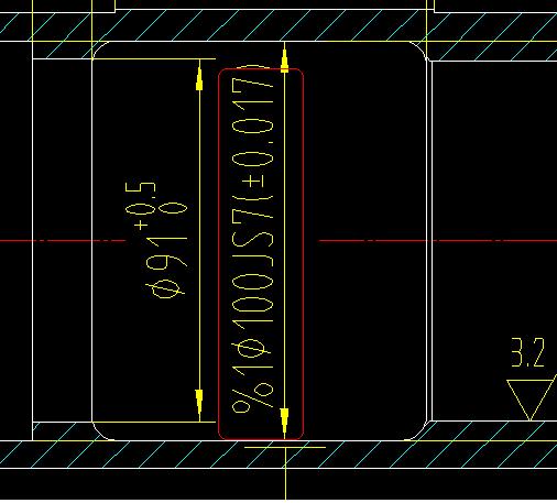

1、打开老版本电子图版文件Φ会变成%1

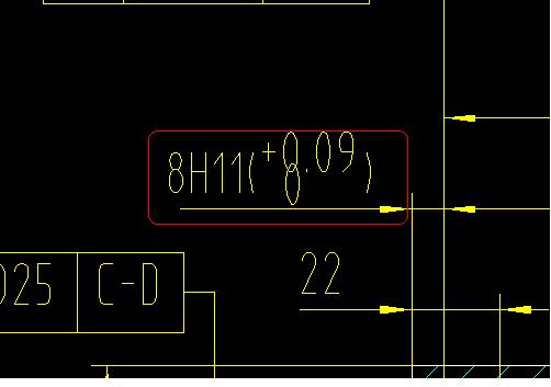

2、公差文字会变形
XG050B02Z轴承座.exb

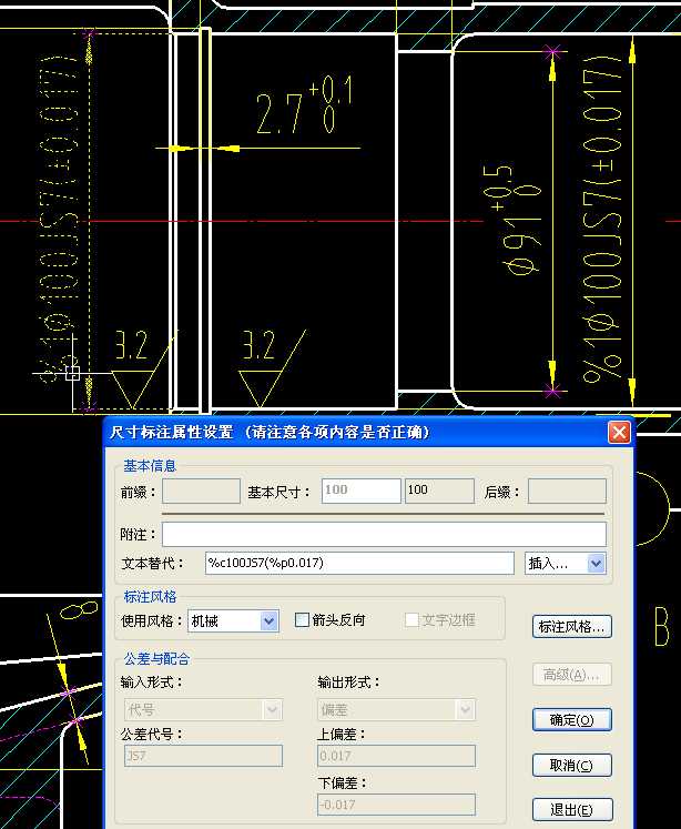

发表于 2011-5-25 13:55:00 | 显示全部楼层
第一尺寸的标注为何用文本替代?你的图是DWG转的吗?存在转换不全?
双击该尺寸重新生成就好了。奇怪的现象。
