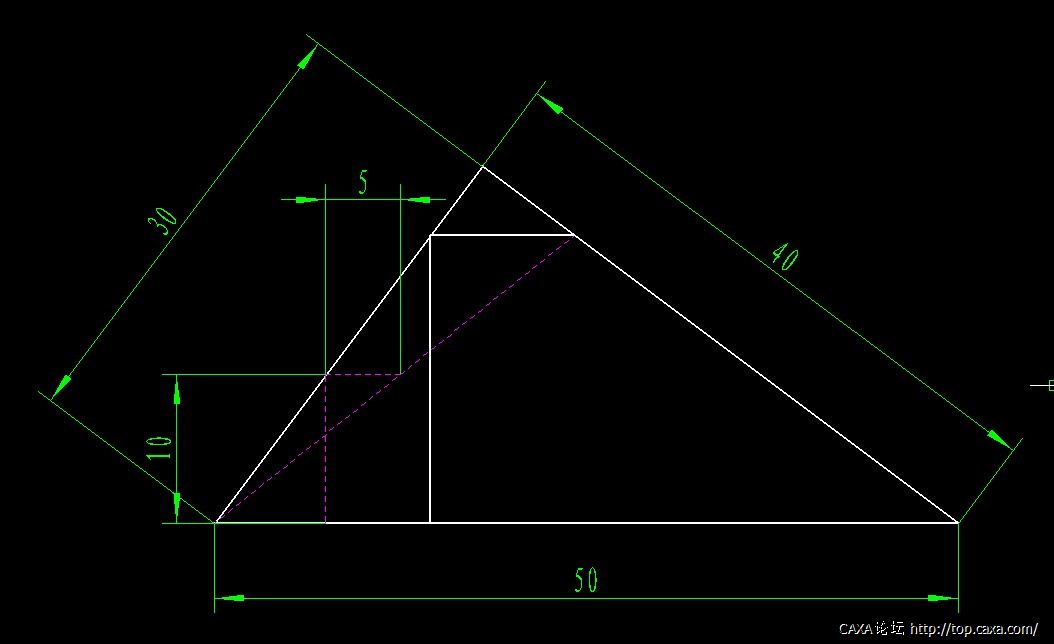

这个图怎么画
发表于 2013-4-2 12:28:04 | 显示全部楼层 |阅读模式
发表于 2013-4-2 14:29:33 | 显示全部楼层
回复 1楼lankun82的帖子
用SW很容易做出

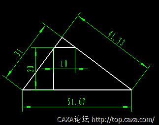

发表于 2013-4-2 14:35:05 | 显示全部楼层
回复 2楼yuyus的帖子
刚才的图片有点不对,应该是这样

发表于 2013-4-2 15:19:11 | 显示全部楼层
1. 以3:4:5画直角三角形,长度任意,主要是保持比例。
2. 画1:2的水平:铅垂线,长度任意,这里画了10:20
3. 平移复制直角三角形到水平铅垂线上
4. 延伸、裁剪
5. SCALE,以参照缩放,将直角三角形底边所放到50即可。
6. 剩余的好办了。

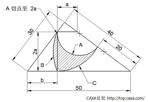

发表于 2013-4-2 16:42:44 | 显示全部楼层
都忘记怎么画了,还是fanfu老兄的方法好,

发表于 2013-4-2 17:38:13 | 显示全部楼层
先画好30,40,50的三角形,再画两条2:1的线,如10,和5两条。
把线长5的端点相连,延长到对边上。
在交点画底边的平行线,交另一边,在这个交点做底边垂线,就画好了2:1的两条线了。

发表于 2013-4-2 17:48:08 | 显示全部楼层
三条圆弧用三点圆弧命令就可以画出来了。先点两端点,再按空格,捕捉切点。
2073
17664
发表于 2013-4-2 17:59:02 | 显示全部楼层
不要忘了A、B弧的圆心在40的斜线上,C圆弧的圆心在2a上。
91
344
344

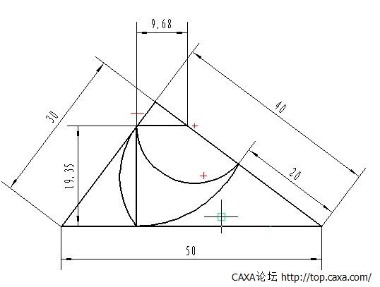

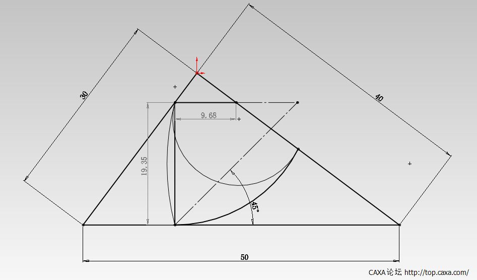

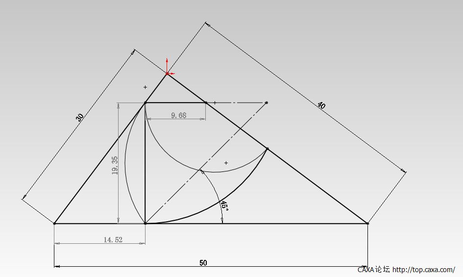

发表于 2013-4-4 23:25:03 | 显示全部楼层
我试过,发现如果圆心在那三条直线上,切点就不能在a、2a线的端点上,如果圆心非要在斜线上,那么圆弧的切点位置就不能控制
28
2032
24478
发表于 2013-4-5 08:25:34 | 显示全部楼层
回复 9楼tanglg的帖子
A圆弧与2a线相切,没有过交点;B圆弧过交点,没有与30长线相切。
只要把2a线对40长线镜像,用3点圆弧就很容易画出这两个圆弧了。
