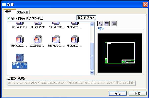

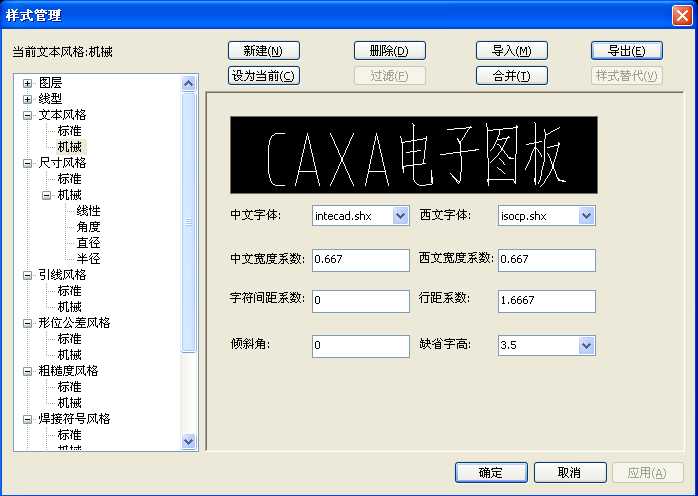

将2011电子图版图样格式设置为“机械”后,重新打开图版恢复为默认的“标准”格式。请教:如何将设置好的格式保存为默认~~

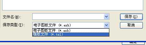

设置好后,导出为 tpl 模板,放到CAXA对应的文件夹下,再在新建图纸时调出即可
