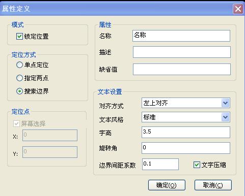

我用2011制作标题栏,定义后没有象2007那样的编辑输入,不知何故?不能制作标题栏。

请使用块属性定义制作。

定义好标题栏后,选中标题栏,右键,编辑,就进入标题栏填写的定义了。
用右边的那个块属性命令,
填写数据,设置字体,等,定位方式最好选搜索边界,按确定,选中一个单元格,就定义了一个。
继续,定义好所有单元格,保存退出。

2011用属性定义,更灵活了。
