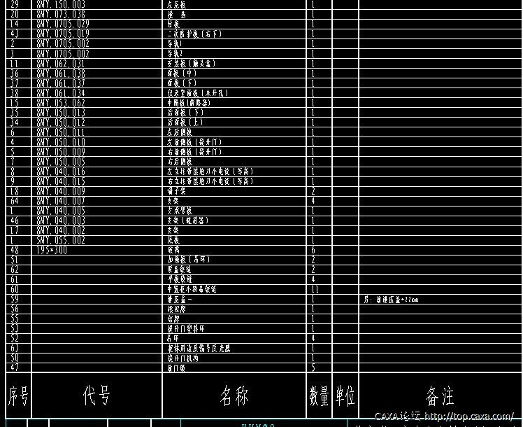

使用CAXA装配生成明细表很人性化 方便,可是我按照代号排列后 序号跟着排列 如何将序号重新变成1234567.... 这样的  如何解决

可以一个个修改 可是我的零件合并同类后有一百多个 一个个的输入太累人了

按照楼主的方法,如果序号改了,在图上的序号就乱了。一般图上的序号应该按照顺序排列的。

可是所有的清单必须按照以前的 修改  否则车间加工会不适应 新的图号顺序, 我只想把序号重新排列

图中的序号与明细表中的序号应该是对应的吧?只排明细表合适吗?

这个图 只为下材料表 因为制作标准图 所以只需要发图号 就可以了 车间统一图纸

2013里可以直接修改序号,但是图面上的序号就不是按顺序排列了。

如果这样只改明细表,可以联合使用EXCEL:
1. 在EXCEL中某列中输入连续序号
2. 选中序号,CTRL+C,复制到剪贴板
3. 在电子图板中,选中第一列的序号,CTRL+V

这个办法挺好的 谢谢你 我自己修改序号顺带检查零件有没有丢失
