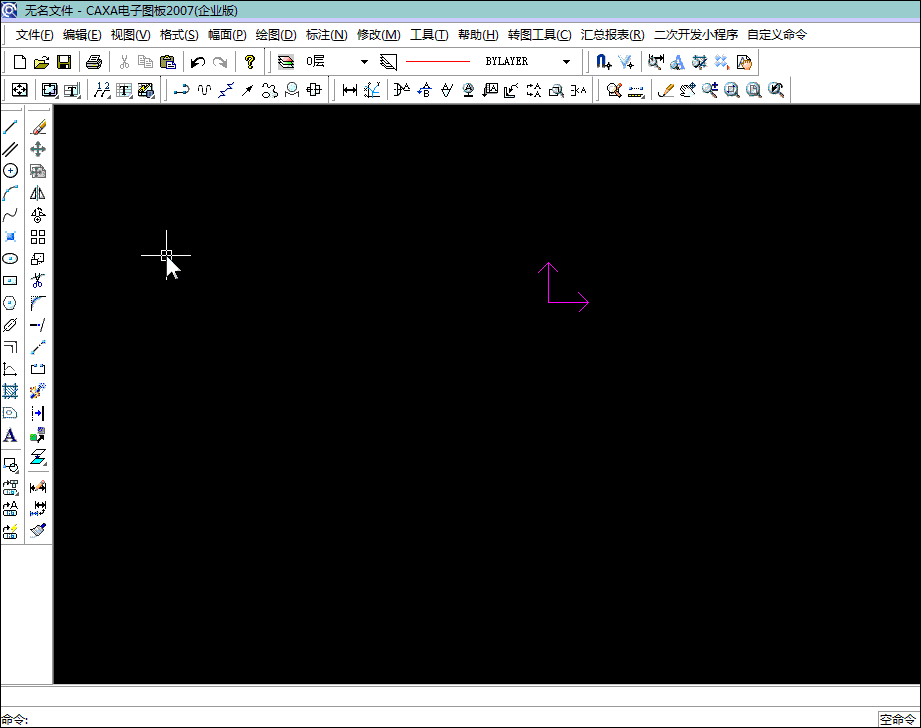

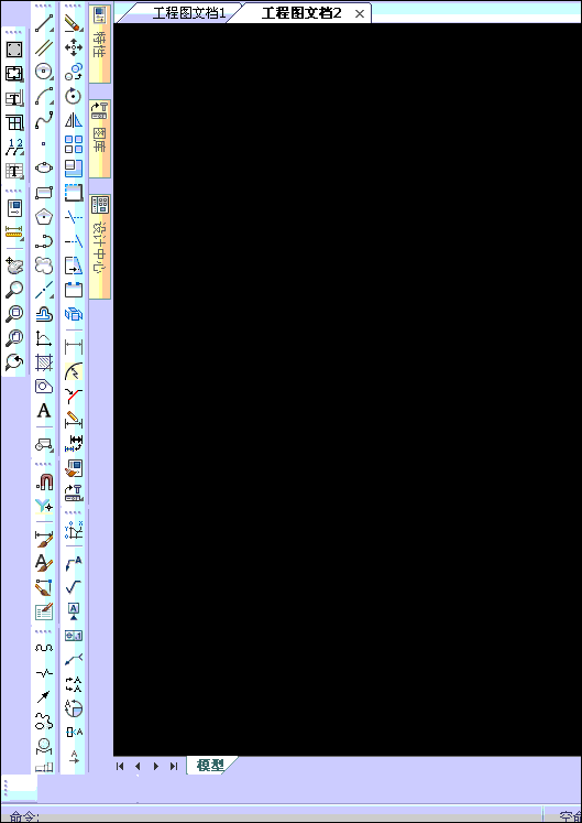

已知圆弧参数:R250,弧长254,作图并且求出圆心角58.2125.
用2007电子图板:
1.直接用圆弧工具-两点_半径,做出一段任意弧长的R250的圆弧;
2.拾取圆弧,鼠标左键压住圆弧端点高亮方块拉伸,同时键盘输入弧长254,回车即可。
以下是2007R3.1的作图演示。注意看左下角。(回车动作无法显示在屏幕上)
同样的这个题,如果用电子图板2011或2013做,则需要先计算出圆心角。
因为,在夹点编辑时,圆弧拉伸时输入的数值,不是2007版的【弧长】,而是【圆心角】,如果没有圆心角参数,夹点拉伸将无法进行。
看下面的2011R4的演示。里面分别输入了254(弧长,此处输入进去就是圆心角了)和58.2115(圆心角)

 楼主| 发表于 2013-4-15 13:59:05 | 显示全部楼层
我的意思是,此图作法有多种方式。但是,在已知条件只有圆弧半径、弧长的情况下,2007的夹点编辑功能比2011方便、快捷。因为2011在圆弧夹点拉伸时,输入的数值是默认圆心角,2007则是弧长。
如果已知圆心角,那么,当然好办了,绘制方法也多了。比如先画出角度线,以角的顶点为圆心画圆再裁减。其它方法就不一一赘述了。
发帖的意思是,为何2007的圆弧夹点拉伸(弧长制)为何后来改为(圆心角制)了?能否再改回来?

发表于 2013-4-15 16:05:49 | 显示全部楼层
我的感觉是:
     2007的夹点拉伸实际上调用的是拉伸命令(S),与2011或2013的夹点拉伸似乎并不是一回事(2007出现的是拉伸命令的立即菜单,2011只有使用S命令才出现立即菜单),在2011中使用S命令可使用弧长拉伸、圆心角拉伸、半径拉伸与自由拉伸。
     至于默认是哪个更好,这是见仁见智的问题了。

发表于 2013-4-16 09:41:49 | 显示全部楼层
我也做一个2013的圆弧夹点拉伸演示。
