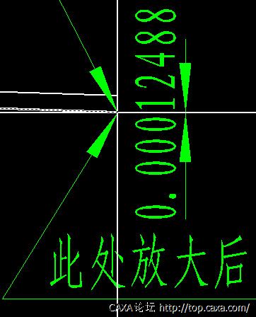

1、A处多余的线不能裁剪掉;
2、采用平移或等距线 画出的线不能跟66.66重合;
3、交叉点  与某条直线标注的尺寸一致了 但交叉点与直线并未重合
详细情况如附件 图纸
望哪位大侠详解         谢谢

我怎么测出不是0呀,楼主将精度调整看看还是不是0.
