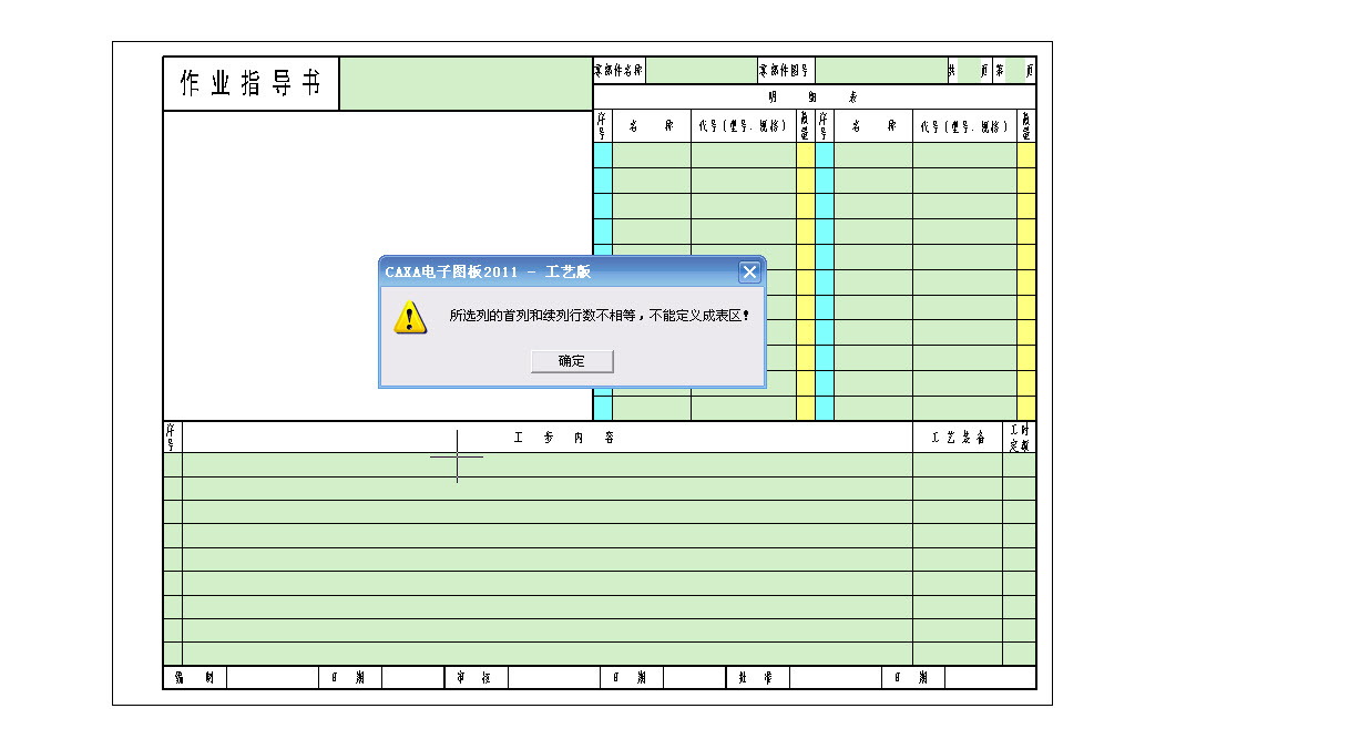

在工步内容下面的列,我已经定义了连续的单元格。按2007版,很容易就定义了表区,但是在2011R2,却出现了如下的问题。还有就是2011版打开2007版定义的模板时,经常会出来错误,如本来的直线就了折线等 。期待高手解答。

问题一,你把文件放上来,我们验证一下。
问题二,使用模板更新,或者参考这个帖子设置一下http://top.caxa.com/showtopic-2808.aspx

查看了一下您提供的附件,可以看出,您这是一张练习用的模板,里面定义的比较乱,列定义也不对。
建议您把下面的列和表区都删掉,重新定义各个列,然后再定义为表区。
软件提示的没有错,您定义的工艺装备列是若干个单元格,而不是列。即使您删除了该列,重新定义也无法继续生成新的表区,需要把所有的列定义都删掉,重新定义。
下方列定义多个表区并没有太大的意义,建议定义为一个主表区即可。上方定义的多个表区如果是需要双行填写的话,可以定义为序列,再定义为一个表区,而不需要定义为两个表区。

定义模板,特别定义列的时候,按shift时,可能不注意定义了续列,与其他列结构不一致,导致表区定义不上
