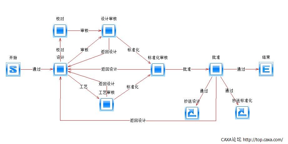

这是我定制的流程,其他节点的签名可以自动签上,唯独批准
签不上,找不到原因了。跪求各位大师帮帮忙!!!!

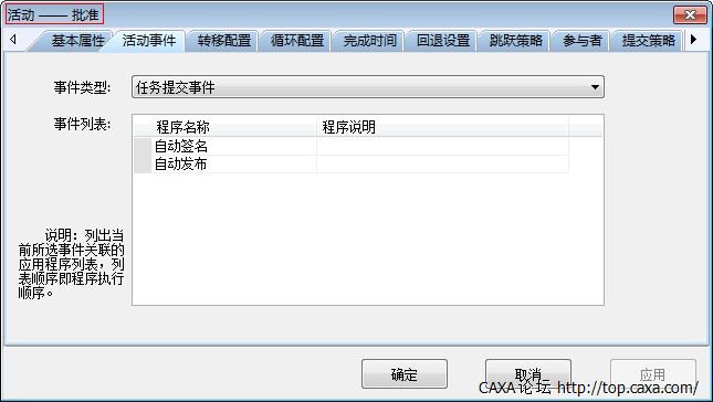

在批准节点,手动签名是否正确,如果手工签名也有问题,那么请检查签名设置。  如果手工签名正常,再查看下面的说明。
两种尝试的方法:
1. 把最后批准节点的转出线换一个名字,而不用默认的“通过”。
2.再添加一个签名程序,只用前两个参数。批准节点,设置成这个程序。

 楼主| 发表于 2013-4-25 16:30:30 | 显示全部楼层
竺经理,谢了 我用第二种方法 可行

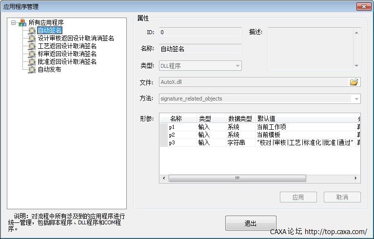

 楼主| 发表于 2013-4-25 16:32:12 | 显示全部楼层
那我定的这个有什么问题呢?  应该是没错的啊  把所有转移线名称写进去

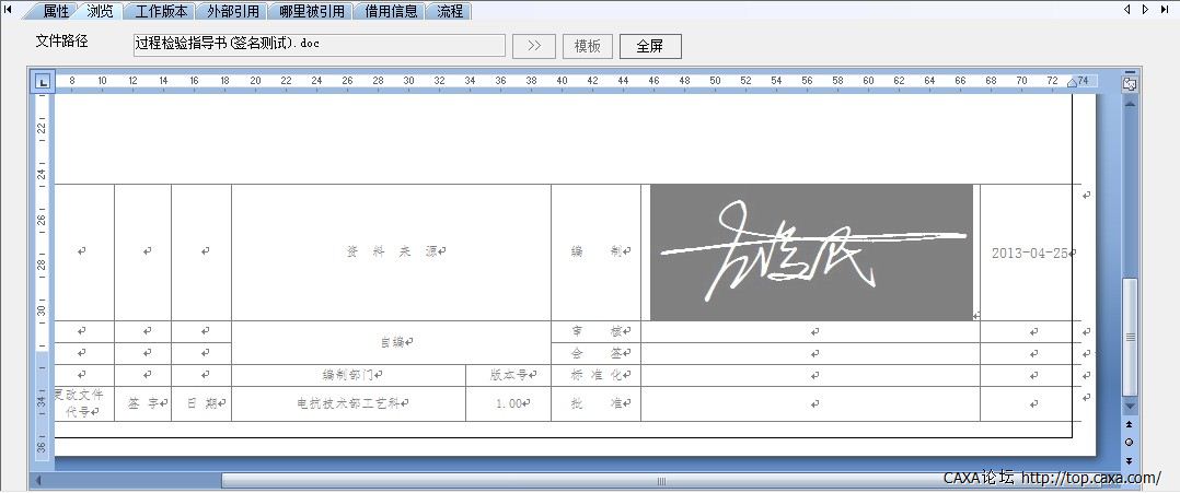

 楼主| 发表于 2013-4-25 16:39:36 | 显示全部楼层
图片签名错误
签名是图片的 ,在WODR的表格中用图片签名,如果图片太大
格子会出现下图情况,如果把表格中的行设置为固定值,又会签名只会显示部分
2013有没有这种图片压线的补丁啊

发表于 2013-4-25 17:02:26 | 显示全部楼层
同求五楼问题

发表于 2013-4-25 21:13:20 | 显示全部楼层
回复 5楼zjm的帖子
用手写体签名,会比较好。
这个压线的问题,我再询问一下研发。
估计比较困难,这个也是调用的office的接口。不像CAXA自己的程序可以随意调整。

 楼主| 发表于 2013-4-26 10:00:44 | 显示全部楼层
额  那我用手写体试试

 楼主| 发表于 2013-4-26 10:04:52 | 显示全部楼层
回复 2楼zhuyusong的帖子
再加个签名程序就可以签了,那我定制的流程问题出在哪了?
