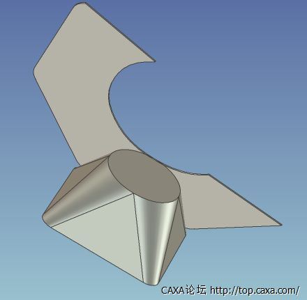

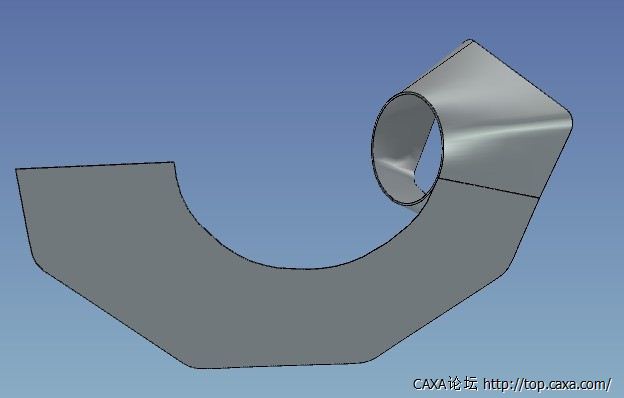

我做的天圆地方展不开,求问题原因

还真的不能展开,怎么回事?

换成A核就能展开了

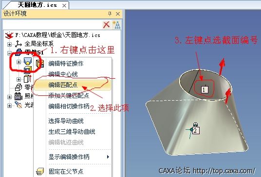

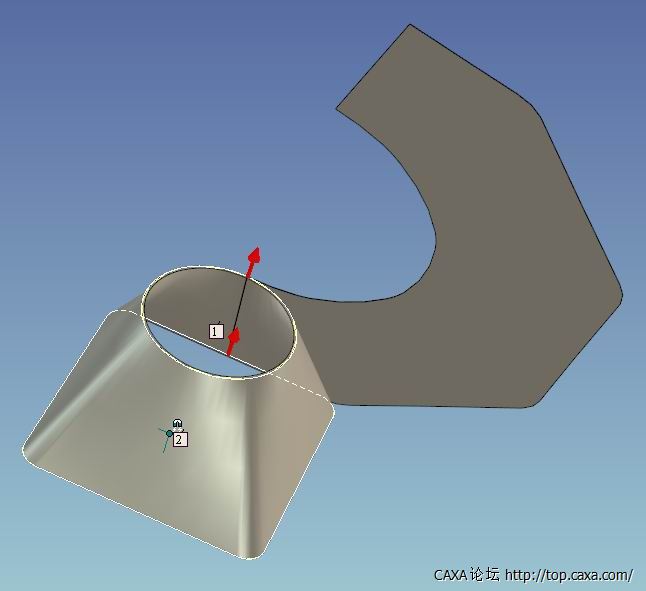

放样截面匹配点(图中红色箭头位置)不在开口处,展开不正常。
将匹配点(红色箭头)调整到开口处,展开正常了。

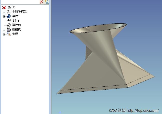

实体展开功能,只能展开“可展曲面”(包括平面、柱面、锥面等),楼主的实体是放样而成,其表面并非可展曲面!

13楼  红色箭头如何调整呢?

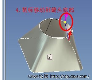

编辑匹配点方法:
424
5868
5868
发表于 2013-4-29 07:30:44 | 显示全部楼层
5.鼠标变成手型后,将定位点拖到新的位置。

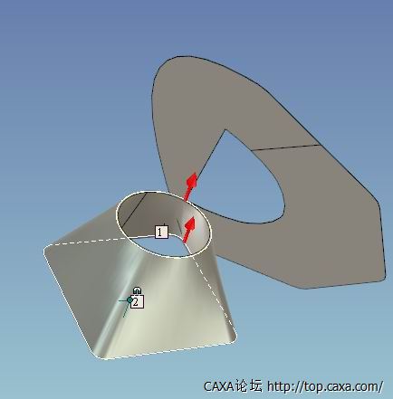

编辑匹配点会生成扭曲,

匹配点箭头方向必须一致,否则图形会扭曲。
