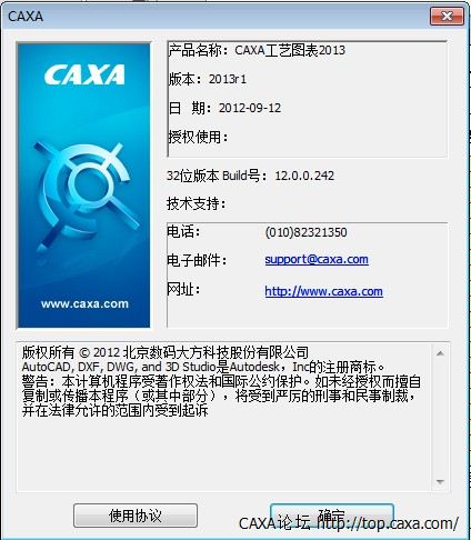

发表于 2013-4-27 18:02:11 | 显示全部楼层 |阅读模式
真实体验CAXA工艺图表2013CAXA工艺汇总2013
252
1263
1263

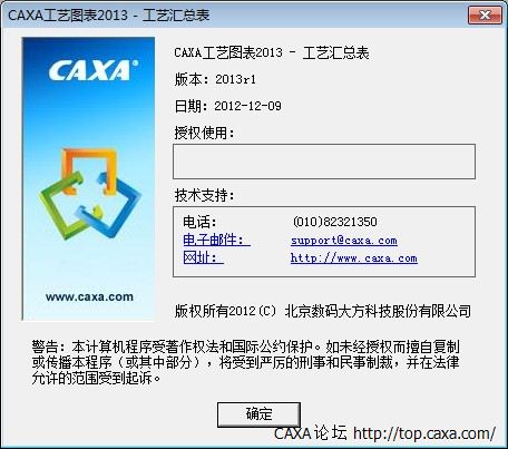

 楼主| 发表于 2013-4-27 18:12:43 | 显示全部楼层
工艺汇总2013R1安装需要数据库支持,WINXP系统安装比较简单,WIN7系统安装有时会报错,原因是现在使用的WIN7系统一般都是GHOST版本,系统内置的程序存在差异,所以会提示报错。当出现报错时,建议卸载数据库组件,然后重新安装工艺汇总就OK
SQL2008数据库系统安装工艺汇总,需要另行附加工艺汇总数据库。
SQL2008\图文档2013集成时,需要修改注册表,设置关联信息。可以打.reg补丁(32位64位都有补丁)
