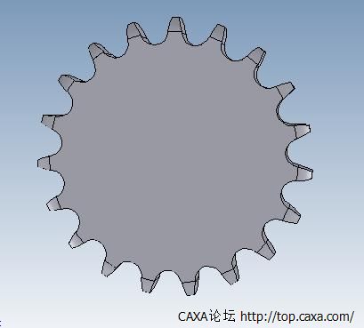

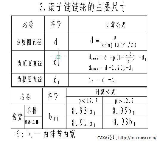

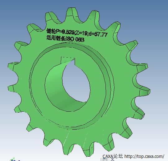

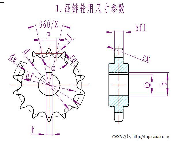

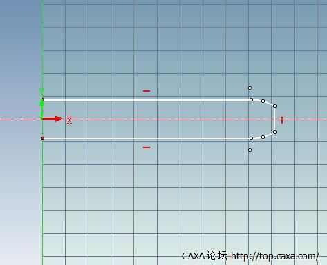

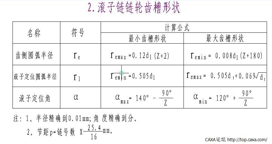

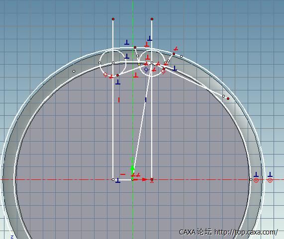

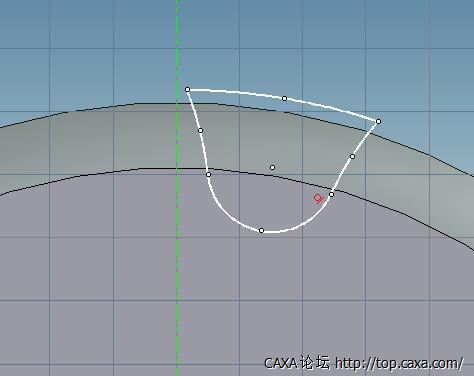

在无链轮图库时,此法简单、快速,易于掌握。
本法尽量不用“画链轮全部齿廓,再拉伸的方法。”避免了:线多易出现
“重线、不封闭、多线”等费时查找的问题。

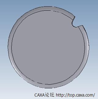

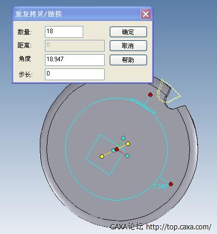

本法只画一个齿槽用“拉伸除料”成型后,再对齿槽用“三维球”复制即可。
注意“各尺寸参数要事先计算准确,否则易画图不准或画不出。”
