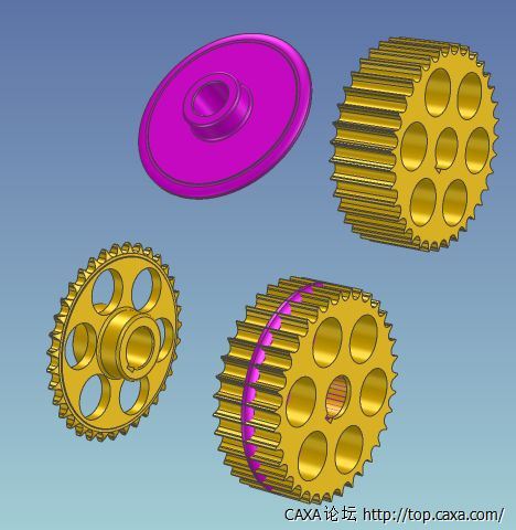

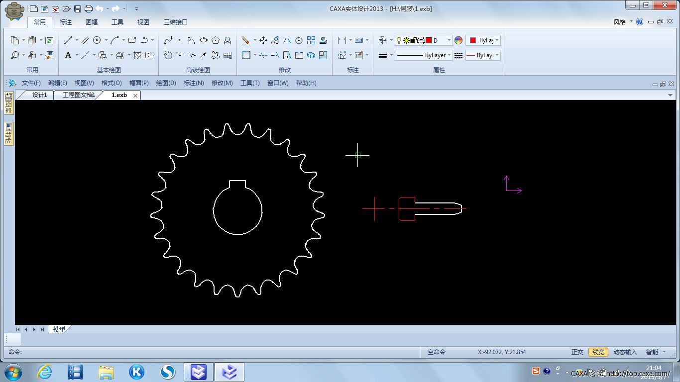

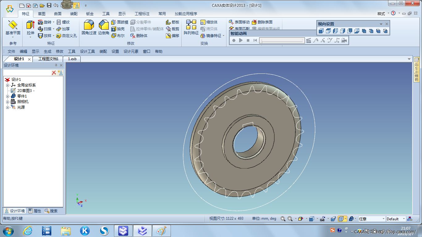

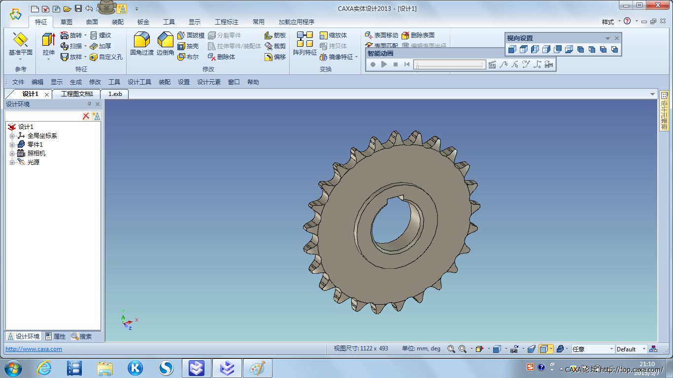

这里用布尔交运算,两步完成链轮造型(当然也可以是齿轮、皮带轮等):
step1: 用二维的主视图轮廓作一个拉伸件,纵剖面图作一个旋转件;
step2:两件对中重合后布尔交即得所需的链轮。
完成后齿型、倒角(圆角)、键槽一应俱全。

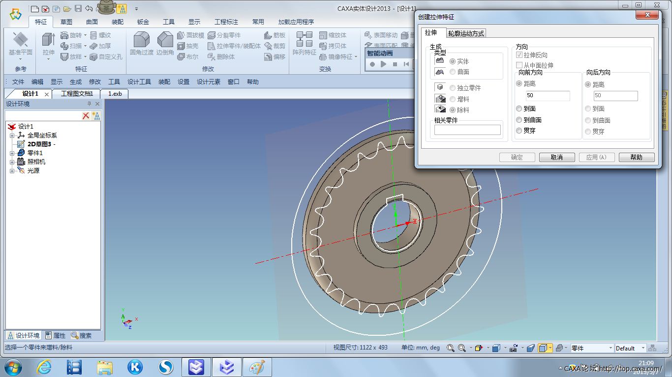

这几天不知网络这么差,速度慢,附件发不出。
链轮还可怎么做:
1.画草图。
2.截面旋转成型。
3.拉伸出料。
四张图片只发出两张。
[attachimg]24562[/attachimg]
[attachimg]24563[/attachimg]

网络好了,现把图片发出。这说明实体设计在造型上是灵活多样,方便试用的。
