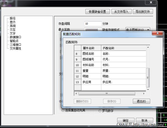

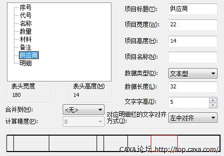

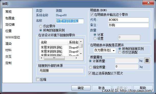

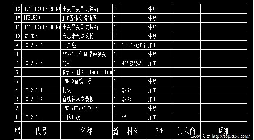

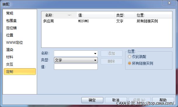

我在出工程图时,明细表加一列供应商的属性,但是到了工程图中就是链接不上。求大神帮忙看看哪里出错了?但是我的备注属性有链接上去了,之前我做过“来源”一栏属性实体与工程图都能上去。但这次不行。

明细表的项目名称你没有定义
