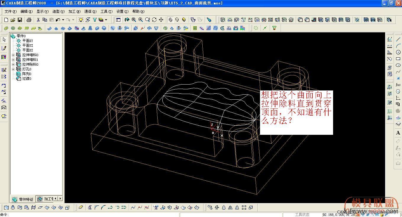

发表于 2013-5-10 17:15:57 | 显示全部楼层 |阅读模式
1、买了几十套CAXA制造工程师和数控车,之前用UG做自动编程,对于CAXA不熟悉。
2、找不到技术部门的QQ,没办法咨询,希望有看到此贴的售后能加我qq389840051(九江职业大学机电工程学院)
3、买了本罗军、杨国安的教材,有点难度,个别步骤简化甚至有点点小错误,这个题目做不下去。
 楼主| 发表于 2013-5-10 17:17:26 | 显示全部楼层
上题目的模型
XT5_2_CAD_草图错误.zip
21.21 KB, 下载次数: 4546
 楼主| 发表于 2013-5-10 18:09:17 | 显示全部楼层
发现圆弧段组成的直纹面可以用曲面加厚除料贯穿,但是另一半曲面则不行?

发表于 2013-5-11 13:38:21 | 显示全部楼层
下下来看一下

发表于 2013-5-11 13:44:30 | 显示全部楼层
可以曲面裁剪除料试一下

发表于 2013-5-11 14:30:14 | 显示全部楼层
试试混合看看

发表于 2013-5-14 16:56:42 | 显示全部楼层
你给的模型中,没有曲面啊
你的图纸呢

发表于 2013-6-24 11:35:21 | 显示全部楼层
你把下面的曲面弄大一点,现去切除到面,应该就好了,这个在二维和曲面一样大时,常会提示“草图错误”。
