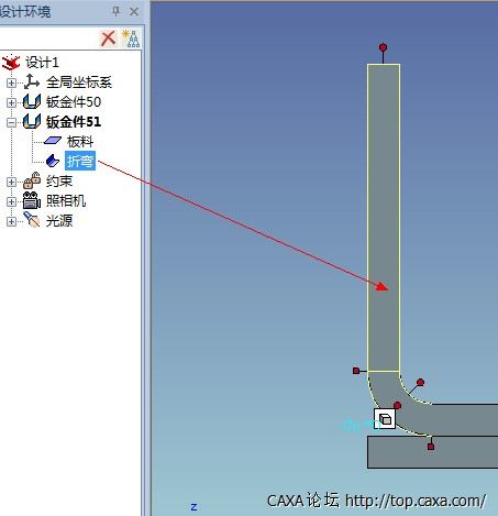

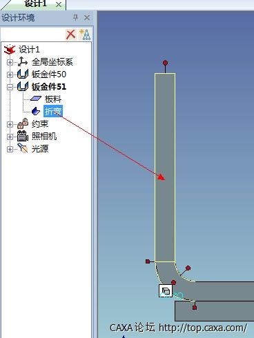

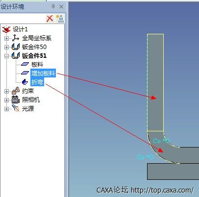

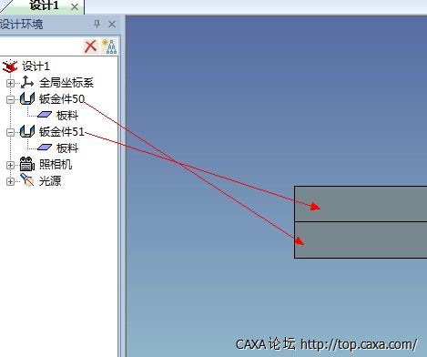

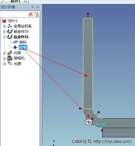

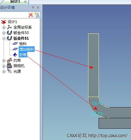

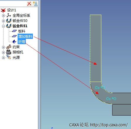

      开始使用钣金元素库时,分不清楚6种折弯的区别,于是做了几个比较图,可以比较直观的说明它们的区别。为了方便比较,使用了两块大小相同的板料叠放在一起。
“不带料折弯”比“带料折弯”多出一个“增加板料”,可以编辑其大小。
原始两块板料
原始两块板料
两块相同的板料
折弯
折弯
  折弯
不带料折弯
不带料折弯
  不带料折弯
向内折弯
向内折弯
  内折弯

向外折弯
向外折弯
  外折弯
不带料外折弯
不带料外折弯
   不带料外折弯
