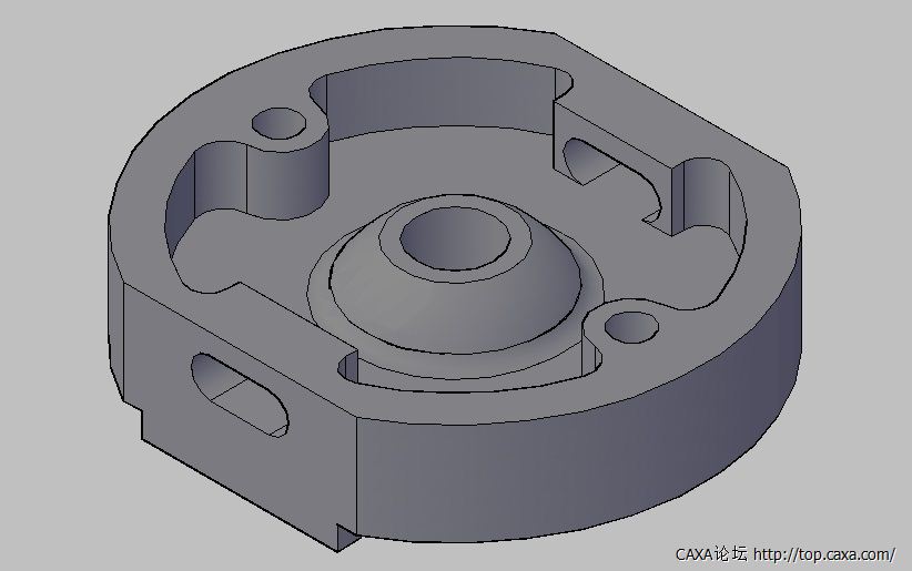

请问用cad画的三维实体图能否导入caxa制造工程师仿真加工?怎么解决,有附件,大家帮帮忙啊。
cad画的三维实体
cad画的三维实体

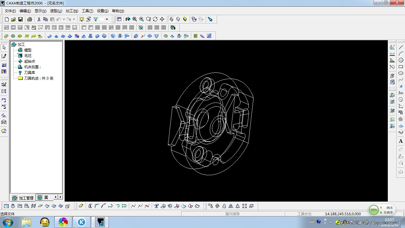

这是把cad导入caxa后的,结果成线框模型了

发表于 2013-5-14 16:51:32 | 显示全部楼层
当然可以啊。
你遇到的具体是什么问题?
从实体中可以另存x_t文件,在制造工程师打开就可以加工的。

 楼主| 发表于 2013-5-14 17:07:04 | 显示全部楼层
回复 5楼jxc的帖子
将cad的三维实体另存为x-t吗?

发表于 2013-5-14 21:19:27 | 显示全部楼层
IGES或X-T11.0

发表于 2013-5-15 20:38:40 | 显示全部楼层
转换过来后,在进行仿真加工前要先生成加工刀路。
