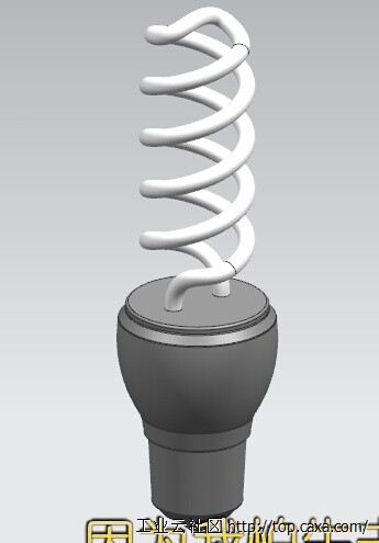

今天的3d图文教程主要是增进大家对实体设计的旋转以及扫描两个简单的功能,同时也介绍了我们经常没有注意到的小技巧。相信大家学完会对3d技巧运用也有一定的提升。接下来就用简单的操作来让大家掌握实体设计三维CAD的思路和做法。第一步:
在实体设计X-Y草绘平面绘制如下图所示的草绘图形作为灯泡头的的旋转截面。注意:因为实体设计的草图建立方式相较其他三维软件来说快捷很多,所以在设定的时候是以我们选择的点为草图的(0,0)点,即常规的坐标原点。而且在实体设计里面不需要建立旋转轴,因为实体设计的旋转轴默认为Y轴。这个大家记住了,以后就非常便于操作哦。
图1 草绘图形作为灯泡头的的旋转截面
第二步:
在草图菜单栏下选择Z-X为草绘截面来绘制需要扫描的引导线,绘制图形如下图所示。并注意在直线与圆弧链接的地方需要倒角,不然在做扫描的时候可能因为菱角太直而扫描不过去提示错误。切记!另在所绘制的草绘图形的一个端点处选择绘制草图时拾取属性的对话框的点来选择与图2所示的图形为垂直平面。并绘制半径为3.5的圆。
图2 绘制需要扫描的引导线
第三步:
在“特征”菜单栏下选择扫描功能,在弹出的属性对话框中轮廓下旋转我们所要扫描的轮廓即为所绘制半径为3.5直径的圆。在路径属性对话框下旋转图3所绘制的草图。在如图4中行为选项下有标注一个红色椭圆框“拷贝现有的草图”若勾选则在我们生成扫描拉伸以后草图会拷贝在设计树。以便于之前的草图有问题而修改。这也算在多次总结中汲取的小小经验。希望能给大家有一定的帮助。
图3 旋转草图
图4 属性界面
图5 绘制完成的灯泡
这样一个节能灯泡就做好了,中间也给大家介绍了几个注意的点,大家在字里行间多看看,可能会给大家一些新的思路哦。

怎么扫描不成功。

请问那个螺旋导动线怎么画
