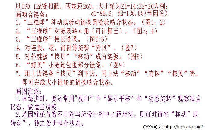

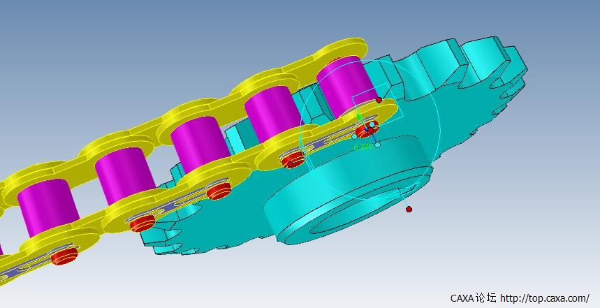

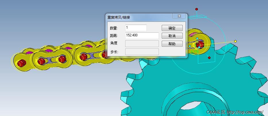

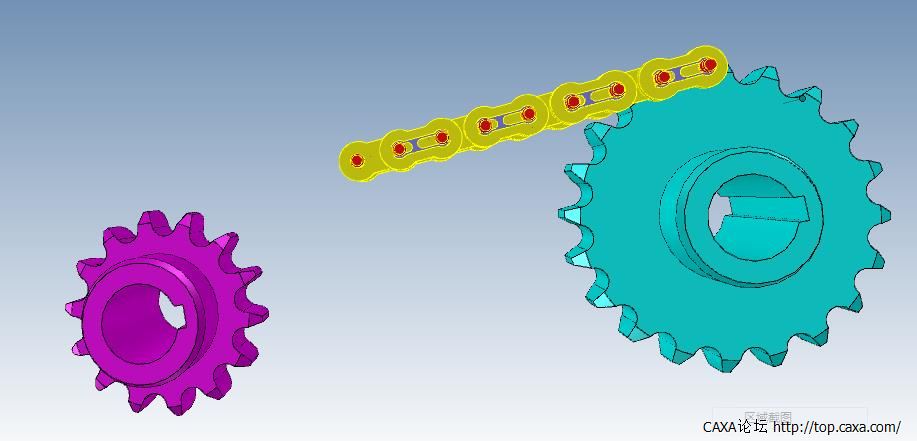

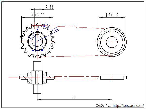

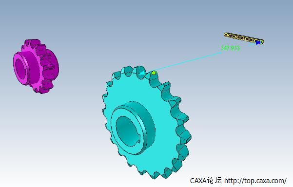

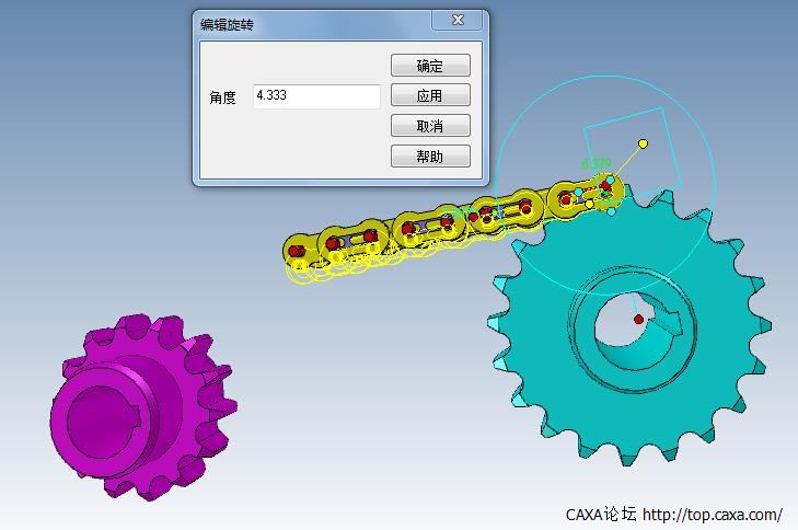

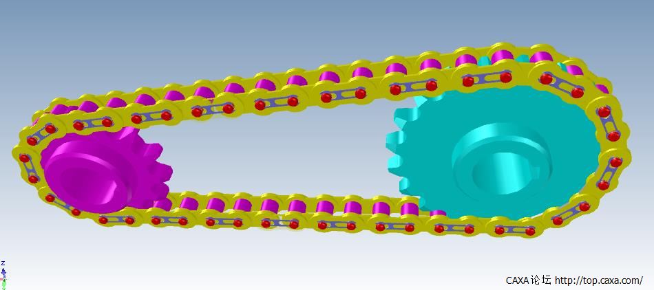

对于链轮的位置问题,
见图1,根据“节距”和两轴中心距完全可算出所需链条的长度,即或长度确定,再由于齿数不同等因素,不可能正好是链节的整数倍。

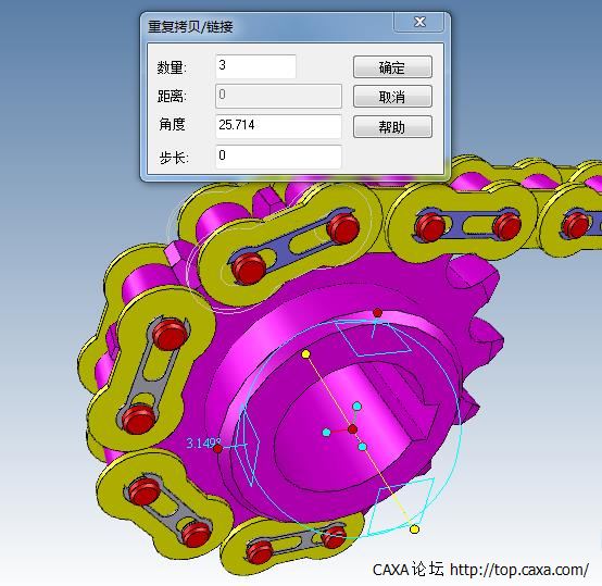

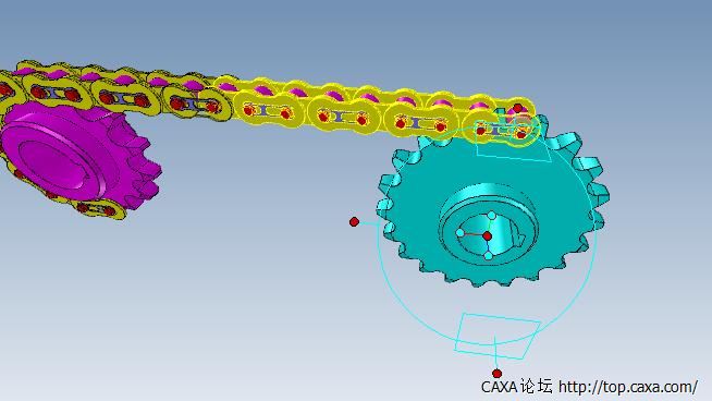

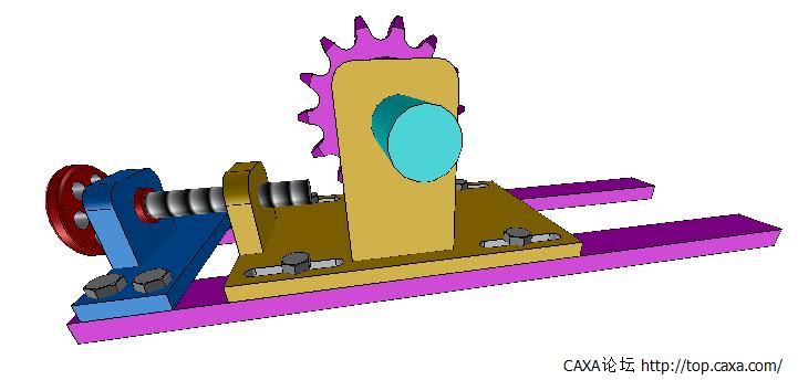

见图2,必须有一端有调整机构,即可调整到符合链条链轮正确啮合,又可在长期使用磨损后再张紧。对很长的链条也可用一两个张紧链轮来张紧。
在画三维图时,无论哪种情况对链条或链轮用“三维球”均可移动到啮合位置。

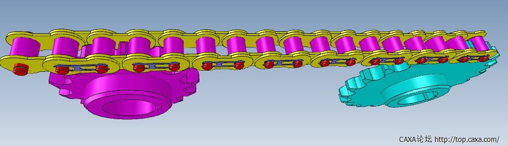

回复 1楼cyzhlybwgl的帖子
如果两个链轮的大小不一致,怎么办?因为这时候,链条就不是水平的了!

 楼主| 发表于 2013-5-31 15:55:12 | 显示全部楼层
回复 16楼bjlemon的帖子
大小链轮上画链条
