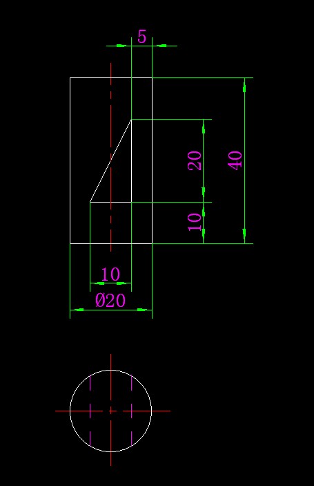

发表于 2011-5-27 17:54:00 | 显示全部楼层 |阅读模式
图示在圆柱体中间挖一个贯通的直角三角形孔,按图中给定的尺寸补画左视图。(注意:上传截图时请将实线和虚线区分明显一点)

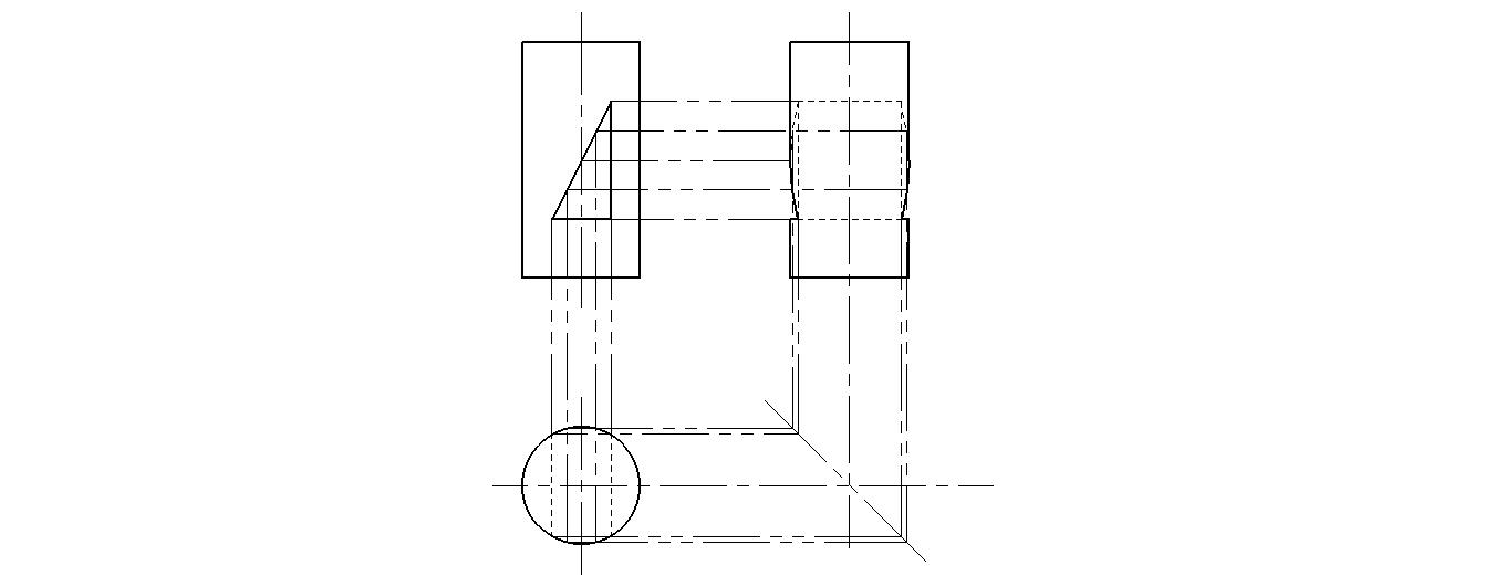

发表于 2011-5-27 19:55:00 | 显示全部楼层
抢个沙发~请大家指正

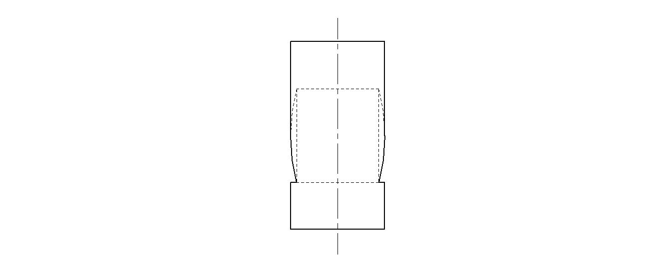

发表于 2011-5-27 19:56:00 | 显示全部楼层
抢个沙发~~请大家指正

发表于 2011-5-27 20:07:00 | 显示全部楼层
回复 2# zyf1021 的帖子
机械制图学的不错
28
2032
24502
发表于 2011-5-27 21:37:00 | 显示全部楼层
准确画法,只能一点一点用投影画出来,然后用样条连接起来.
2楼正确.

发表于 2011-5-28 08:12:00 | 显示全部楼层
2楼正确.
