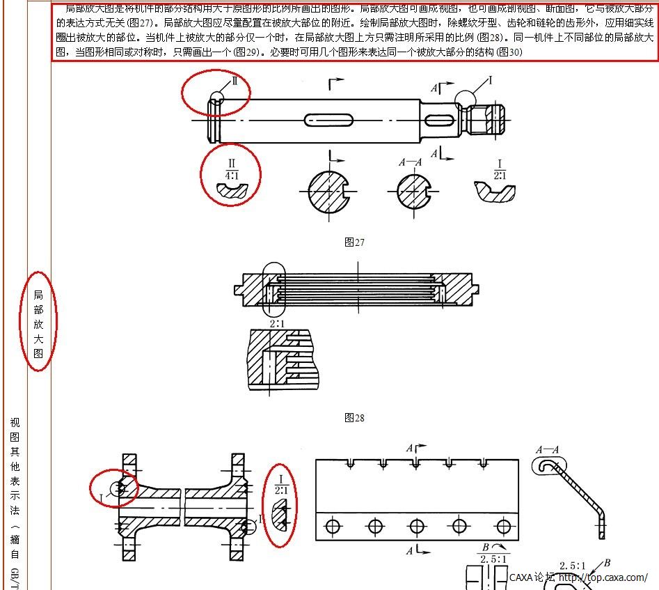

局部放大图放大部位,需要有个圆是没问题的,但是引出后画的图到底该不该有个圆?机械手册上没有明确要求,电子图板是有个圆的,请专家指点一下,最好有手册的资料佐证一下,谢谢。

这个还真不好处理,虽说标准中没有圆圈,但像有剖面线的局部放大,总是要有个边界的,这个边界怎么处理,总不能任意产生一个样条线吧?

机械制图标准上对局部放大图 没有带边框的示例,也没提及带边框一事。个人认为局部放大图 是不允许带边框的。带边框了标准化审核就通不过了。目前电子图板的局部放大图在圆形边界时无法隐藏边界(强制隐藏只能将边框设置单独的一个层,并将其隐藏掉,还得用样条线画上部分边界)。即使在矩形边界有“隐藏边界”选项,也会将本身视图上的边界也给隐藏了。建议官方论证一下。
