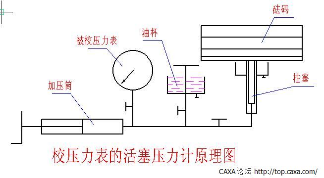

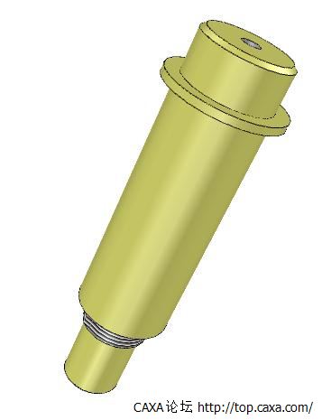

原理?   数据收集方式?   如何去除数据瞬间波动?   楼主能指点1   2

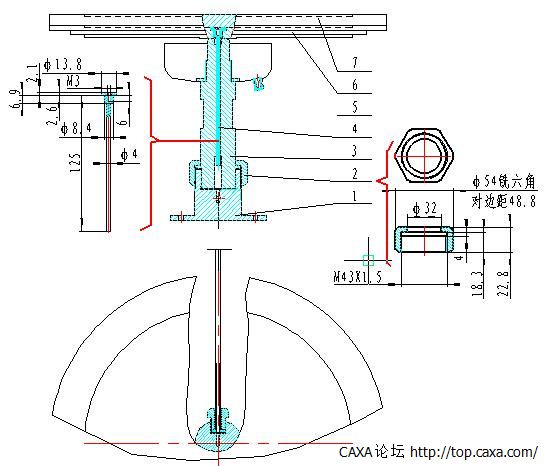

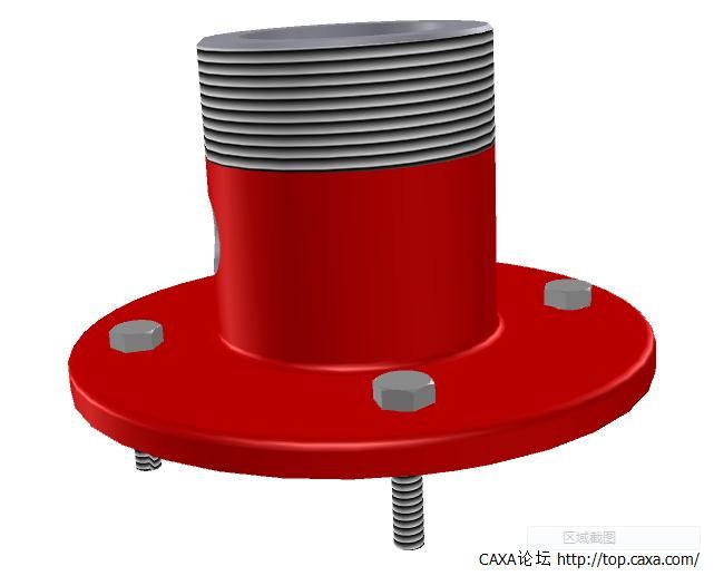

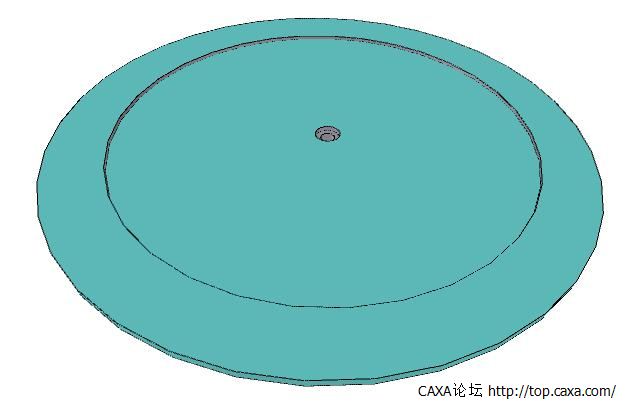

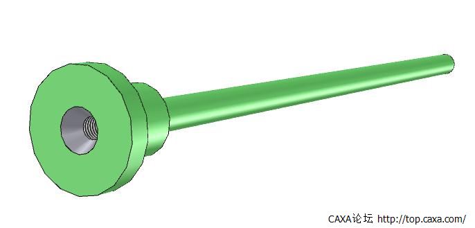

1. 临时画个原理图供参考。
画此图数据:多数是按装配图,拆下的零件尺寸画零件,然后装配成部件或总装配图。
2.本例装配图及两个零件图。当然,公差及形位公差不填。
另外,若直接用三维图设计,就不必按上述法了。
仅供参考
