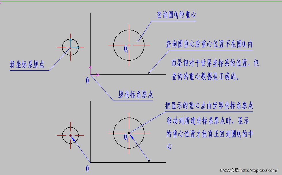

在2011及2013版本里,当用户改变世界坐标系的位置,新建一个用户坐标系,这里需要查询某一封闭区域(如圆)的重心坐标时,得到的重心点竟然不在封闭区域内(重心应该位于圆的圆心上才对),重心点的位置竟然还是以世界坐标系为基准的!但查询出的重心坐标的值是正确的。
这样在改变了坐标系后,查询封闭区域的重心时,造成找不到重心位置的点!当查询了几个重心位置后,热闹了,别处出现了几个点(还在图纸不注意的地方,你可得仔细找噢),也不知道这些点都是跟那几个封闭图形对应和重心点!要不改变点的形状的话,就会使你的图纸上多出好多“麻子”,自己还不知道。
但要不改变坐标系,用世界坐标系几乎也是不现实的,因为那么多图,得预先自定义一个统一的坐标原点,即必须得设置自己的用户坐标系原点。
在2007里就不存在这样的问题,随着坐标系的改变,查询某一封闭区域的重心坐标时,会以新的坐标系的原点为基准,并且查询到的点是位于封闭区域的中心的(如果封闭区域是规则形状的话)。
这就给在平面上计算设备的重心位置造成了很大的不便!
以下图是在2013里查询重心时的情况。

应该算个BUG。
查询的坐标数值是按用户坐标系显示的,但标注的点位是按查询的数值标到了世界坐标系中。

重心点标注错误,
计算出来的是新坐标系值,但是标注出来的点还是用世界坐标系。
这是不应该犯的错误,编程人员的粗心。

测试过了,在R2测试版中,楼主说的问题已经解决了,我这里验证过了,待R2发布
