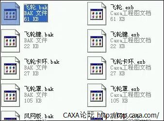

客户处应用实体设计2011R3,二维文件显示不明显,如原文件和备份文件都无区别显示。如图所示:
修改过图纸的浏览属性、还有重装安装过实体设计。显示还是不行。有哪里有办法解决的么?

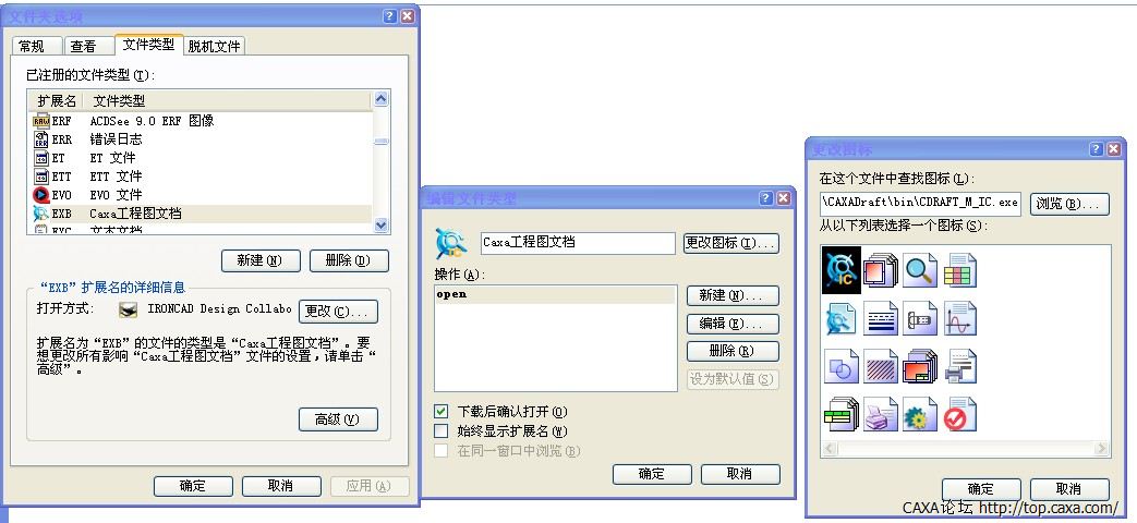

 楼主| 发表于 2013-5-29 16:18:49 | 显示全部楼层
重新关联后文件图标还是没有正常显示的,
开始--控制面板--文件夹选项,点 文件类型,找到   .exb,选中,点击下面的 高级 按钮,点更改图标,看看有没有图板的图标,如果没有,点浏览...按钮,找到图板的安装文件夹下的\bin32文件夹里的电子图板程序文件 CDRAFT_M.EXE ,点击打开,就有一大堆的图标供选择了,选择一个 。
caxadaxia 发表于 2013/5/28 20:02:52
这个方法我也试过了

发表于 2013-5-28 20:02:52 | 显示全部楼层
重新关联后文件图标还是没有正常显示的,
2051
24460
发表于 2013-5-30 12:31:33 | 显示全部楼层
这个方法我也试过了
wyn 发表于 2013/5/29 16:18:49
试过了还不行?那是你的操作系统的问题了

发表于 2013-5-29 16:56:42 | 显示全部楼层
把更改时的图抓一张上来看看
