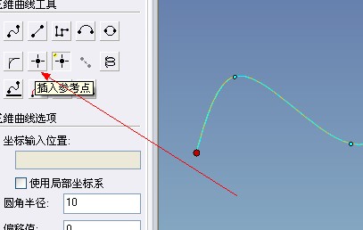

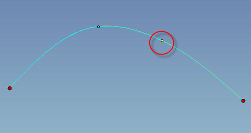

如下图红圈中的点,有没有插入这样的点的功能?
在使用“放样”的功能时,经常遇到曲线与草图不相交的提示。

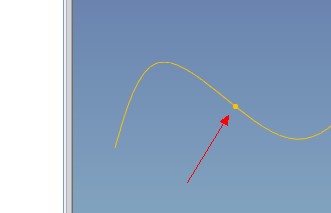

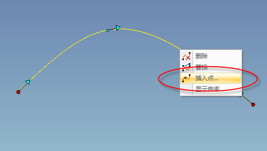

2楼所说的是参考点,
楼主要的是插入一个控制点,选中样条,右键,插入点

发表于 2011-5-30 08:50:00 | 显示全部楼层
当然有此功能。
