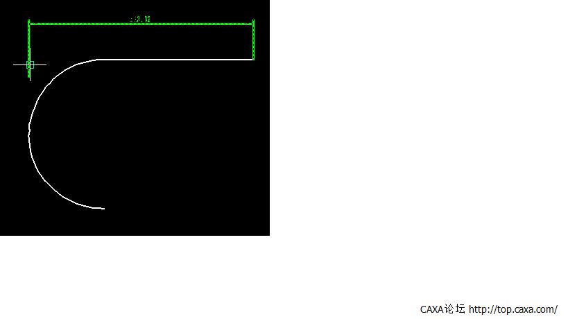

如图所示,在标注时无法选取圆弧中心,必须借助辅助线才能标注。

空格键 也不行吗

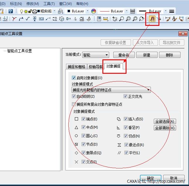

检查你的【捕捉】设置。

按空格键点击圆弧捕捉圆心

选择命令后,按字母“C”,光标选择圆弧即可选择到圆弧中心点

到底是要中点,圆心,还是象限点呢?
标注时按空格选择捕捉点。
PS:标注时默认的是选圆心,中点和象限点都是要用空格捕捉的。

谢谢大家,空格键是有效的
