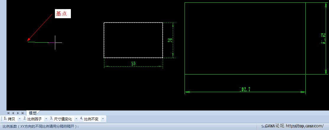

建议在平移、平移复制命令中增加功能

 楼主| 发表于 2013-6-4 11:10:05 | 显示全部楼层
回复 11楼fanfu的帖子
从你的图上看,放大后的尺寸数值也不是原来的数值呀?

发表于 2013-6-4 14:09:43 | 显示全部楼层
回复 9楼gyc的帖子
看11楼的图,下面第三个选项
2051
24460
发表于 2013-6-4 14:12:55 | 显示全部楼层
回复 10楼gyc的帖子
第四个选项,改为比例不变

 楼主| 发表于 2013-6-15 16:19:58 | 显示全部楼层
11楼说得对,还是用SCALE吧。
但我还是觉得应该在平移复制里增加这个功能,会更方便。
希望CAXA能多保留老版本的好用的东西。

发表于 2013-6-15 20:16:58 | 显示全部楼层
其实很多时候功能提供了,但我个人却不建议这样用。这样会给该图的人带来很大的麻烦。
也许我们自己用起来很方便,但是却给这张图纸的重复利用性打了一个大折。
就像样式替代这样的东西,也许你觉得这东西十分灵活便利。但是如果进行图纸标准化工作你会知道胡乱样式替代简直是灾难!这个功能也是,虽然比例缩放提供了这样的功能,但是却不建议这样用。编辑时太容易出错。即便是局部放大这样的功能,我认为现在的机制都有点问题。采用自动新建样式的方法可能更稳妥一些。
