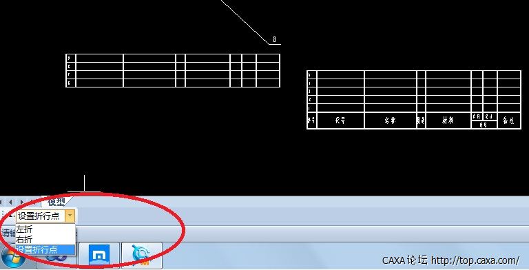

caxa实体设计2013  明细表折行后如何重新选择折行点?

请注意观察启动 折行 命令后 立即菜单里的选项,里面有你需要的!

原来选择右折就可以回去,嗨!老以为右折是在原来明细表的位置往右侧折行,也不符合规范啊,老感觉右折没什么用,就一直没试过;  这个名字取得不容易理解(个人感觉 哈哈)
谢谢楼上!
