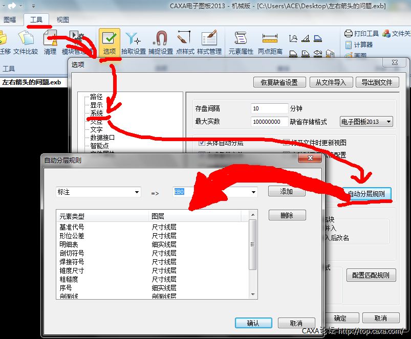

在2007-2013中的电子图版都无法对标注进行分层处理?如果我要将几类零件标注用不同的层,不同颜色区分,在电子图板中是做不到的啊,电子图板必须先标注好尺寸,再更换层,而无法设置好层后,自动就标注在该层,这个问题是不是个BUG?还是有其他规则?既然可以该层,就应该可以设置当前层的啊。

对,要的就是这一个,07没有这个功能吧?我以为自己电子图板很了解了,哎,惭愧啊,高手如云啊

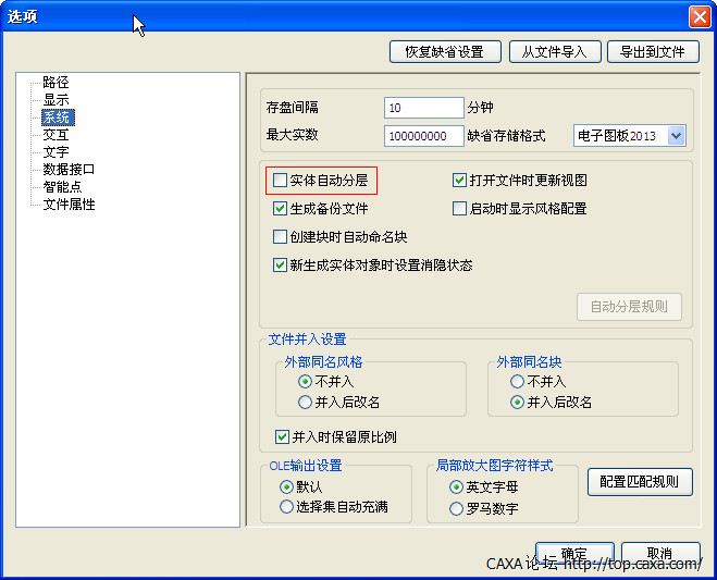

不知道楼主是怎么做的。这是基本功能,电子图板完全没有问题的,默认情况下,电子图板的标注自动在标注层,但可以设置不自动分层。
选项-->系统,取消实体自动分层功能,即可实现先切换层,再标注。

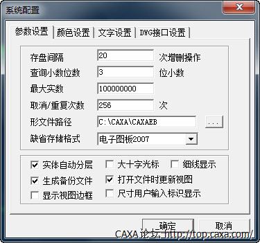

这是07版的,也有这一项设置。

楼主要的是这个吗?
