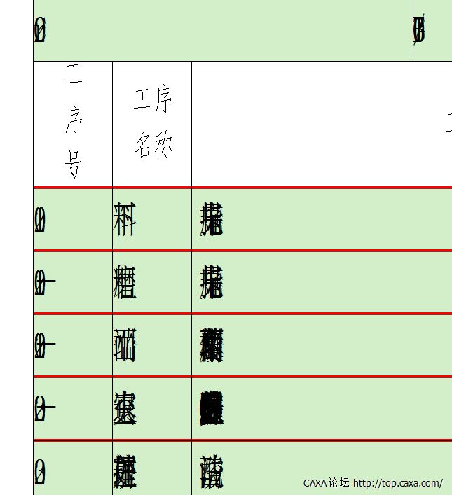

发表于 2013-6-7 23:34:06 | 显示全部楼层 |阅读模式
我刚装了2013CAPP试用下,打开原旧版文件改改后另存为低版本后,再用旧版打开所有字都叠一起了,见图这么样儿,这东西不可逆转时空?还是不好使。

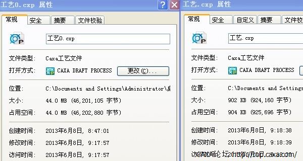

徐工,你好,我用的低版是2007r3的,当我将此试验文件上传时,发现仅一张卡片44MB太大了,传不上去,问题是哪造成的呢?

发表于 2013-6-8 09:05:16 | 显示全部楼层
回复 5楼MIRNL的帖子
造成工艺文件过大的原因可能是工艺文件中存在多余的图层风格、块属性,楼主可以使用卡片清理工具清理一下工艺文件试试,具体使用见贴http://top.caxa.com/showtopic-45116.aspx

 楼主| 发表于 2013-6-8 09:22:16 | 显示全部楼层
我用了这个工具,同1文件存了不同版本,文件大小不一样,看来是不是我用了这多年的2007版软件真有问题

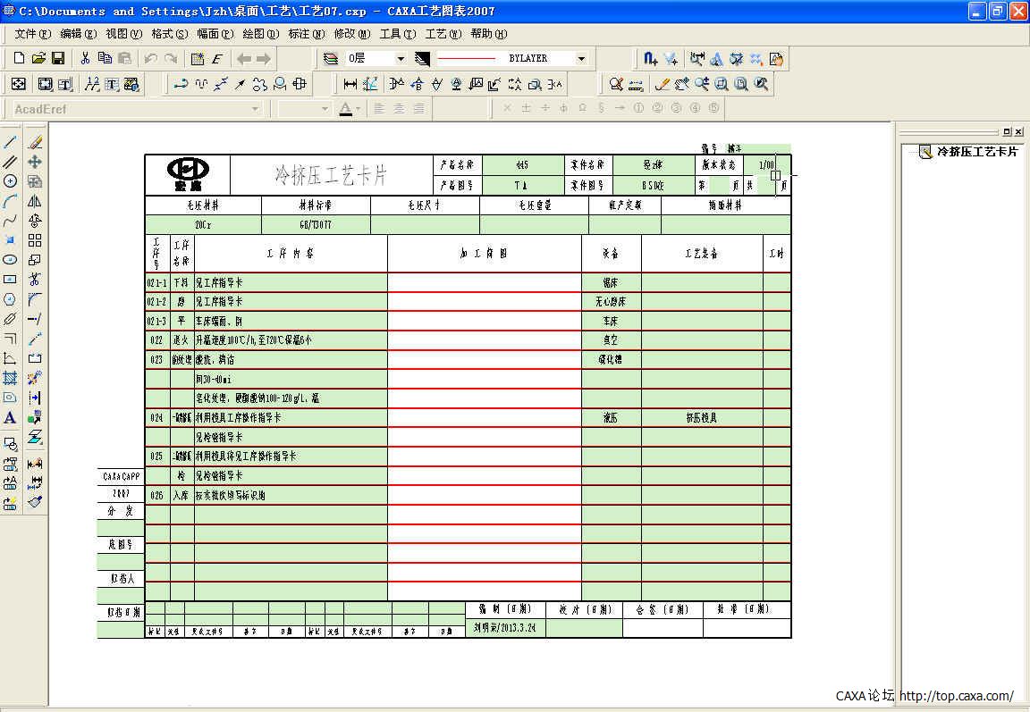

不知各位机子上是否并存两版软件,有的,将这个文件转存低版试下,证实下我这里的2007
工艺.rar (747.75 KB, 下载次数: 7765)

发表于 2013-6-8 09:58:23 | 显示全部楼层
采用2013r1打开,另存成2007,在工艺图表2007r4.1中打开,
工艺07.rar
154.43 KB, 下载次数: 8040
