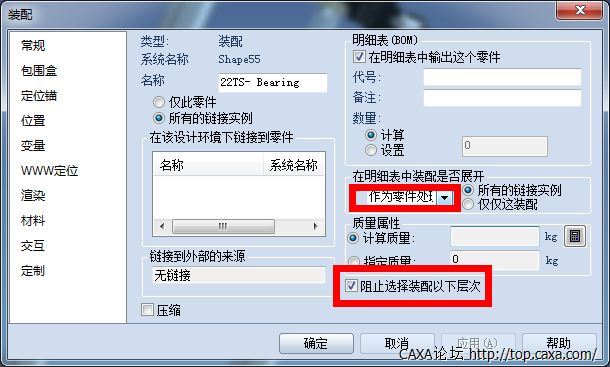

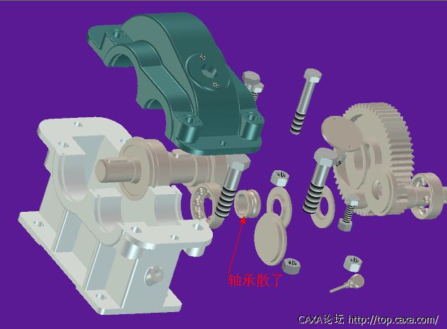

老师:生成的爆炸图怎保持轴承不散?

发表于 2013-6-8 11:48:06 | 显示全部楼层
在装配轴承的时候添加约束,我这有个三维球装配,无约束装配,约束装配三种装配方式不同的效果视频你可以参考参考。不知道可不可以帮你,我也是刚学不长时间.你可以加73497827群,说明来意,说不定可以帮你

发表于 2013-6-8 16:03:38 | 显示全部楼层
在属性里设置为作为零件,看看行不行

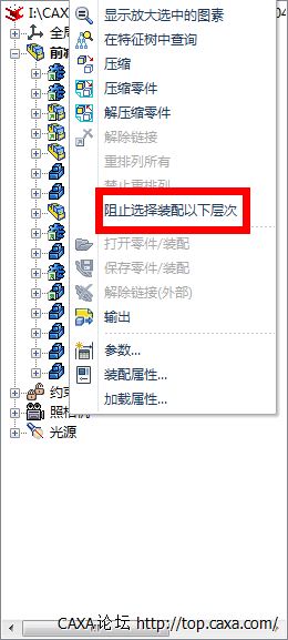

发表于 2013-6-8 16:43:33 | 显示全部楼层
22.png 在轴承属性里设置为作为零件处理。然后在装配中把它设置为阻止选择装配以下层次

发表于 2013-6-8 17:13:15 | 显示全部楼层
5楼说的对,呵呵,据说新版本,以后拖出轴承今后按零件处理了(也可能会通过选项来控制这个行为)。也就是说,拖出后,五楼所说的这个选项将是默认的勾选上的,这样即使后续导入bom表,轴承按外购件作为零件对待。比较符合实际啊,呵呵

发表于 2013-6-9 07:52:46 | 显示全部楼层
回复 7楼小博士的帖子
我所说的这些选项不是系统默认的,需要手动设置的才可以。
