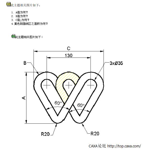

20道CAD练习题.pdf (1.17 MB, 下载次数: 14611)
QQ截图20130610210423.png 这是第一题,希望学习CAXA电子图板的朋友练习、回帖。

楼主您好,我下载了,但是画不出来啊?求助!!!

有两道题还是比较难的。

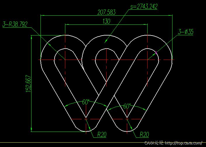

随便做了一个
