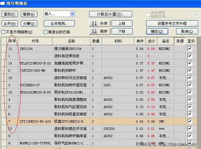

在CAXA2013实体设计中平面总装图的明细表中零件按要求排列后发现明细表的序列号又发生了紊乱,如何快速调整,请高手指导,谢谢!!

在明细表里重新按序号排序下。

新按序号排序

图中为工件按要求排列后的顺序,红圈的序号杂乱无章,手动调节太麻烦,自动按升序或降序排列后又恢复未调整前的状况

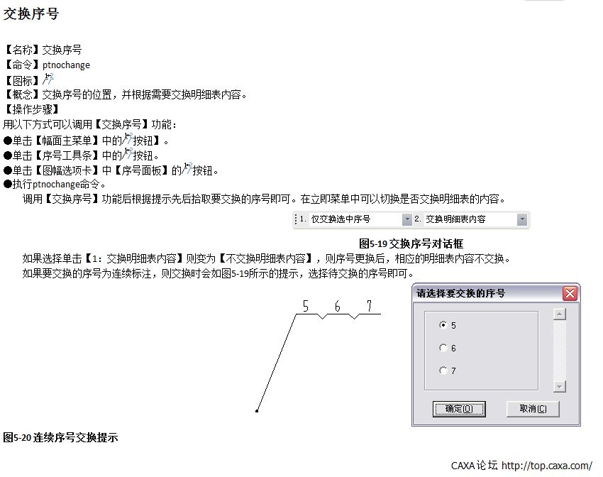

序号调换

请问如何自动调整,又不影响已经调整好的名称列的序号排列?

我的意思是如何快速调整圈中的序号使其在名称列不变的前提下快速更改序号后按顺序排列,可以手动逐个调整序号列的序号按1、2、3、4、5.。。。。。。下去,但太麻烦。

自己弄乱的  那就干脆打散 修改序号吧 这样最快了
