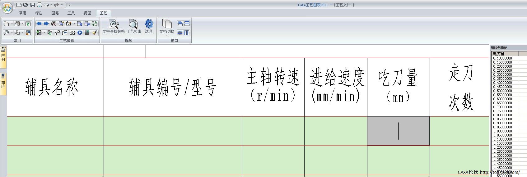

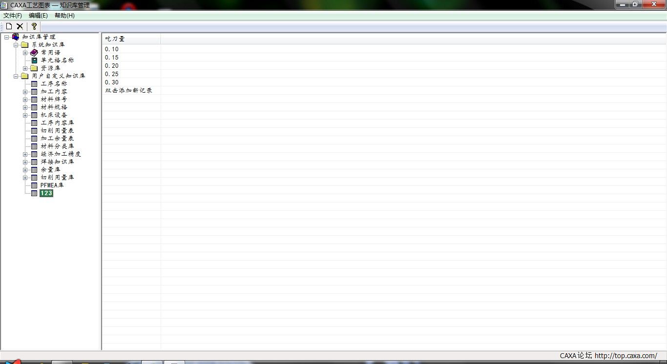

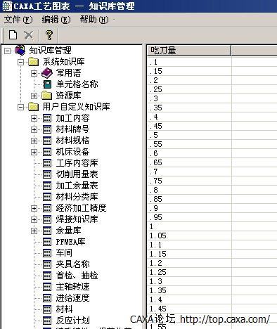

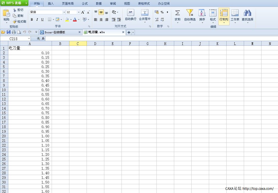

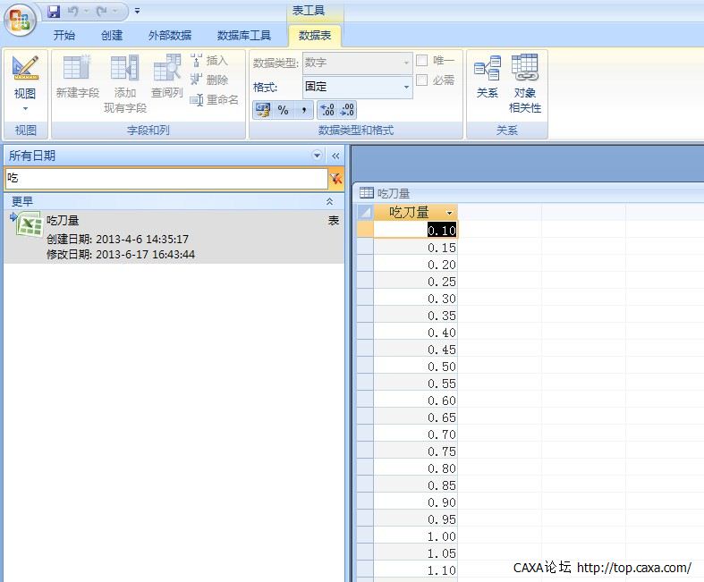

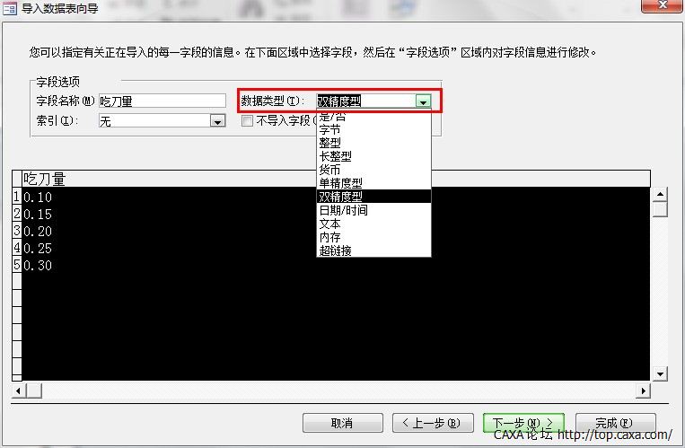

WPS里面设置小数点为后两位:用ACESS2007导入WPS编辑的知识库内容如图 QQ截图20130617172210.jpg ACCESS里面设置固定两位小数,在知识库管理中新建知识库 QQ截图20130617171841.jpg 显示也是小数点后2位,填写工艺图表时候显示 QQ截图20130617171922.jpg 小数变位小数点后8位,为什么会出现小数点位数变化这个情况?怎么解决使工艺图表里面也是只有小数点后2位?

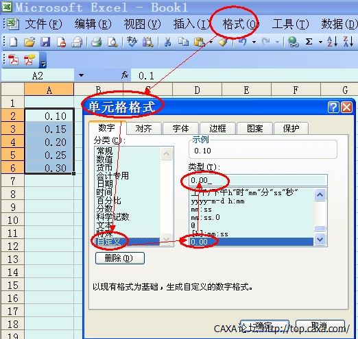

发表于 2013-6-17 18:03:12 | 显示全部楼层
按截图设置一下试试是否可行。

楼上所说是一种解决办法,在通过“Microsoft Access ”导入excel中的内容到工艺知识库表中去的时候,也可以设置对应栏目的数据类型!

补充一下,数据类型选择文本就可以了

试过了不行!

在我第一个回复中截图用红线标出的地方的数据类型那里选择文本,是不会有问题的,我都试过了,你可以试试。
