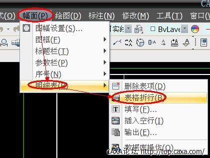

已经折行的的明细表如何恢复未这行前的状况?
已经折行的明细表经过编辑后发现折行的位置不对或恢复不想折行,如何恢复?

【幅面】——【明细表】——【表格折行】
立即菜单第一项改为【右折】

还是用“表格折行”这一操作,估计是没注意改变左、右折。
