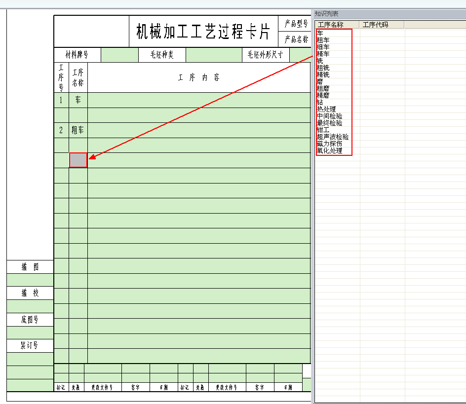

初次接触CAXA电子图板工艺版CAPP时,很多不知道知识库,更没用过这个功能,当然也不知道怎么用。其实知识库是个好东西,用好了可以事半功倍,下面来点简单入门,将大家领进来。
我们在填写卡片时,左边经常会弹出一个叫“知识列表”的对话框,而且点入的单元格不同弹出的内容还不一样,这是干什么用的呢?

知识列表主要是为了填写方便和规范,将可选内容列出来供选择填入。

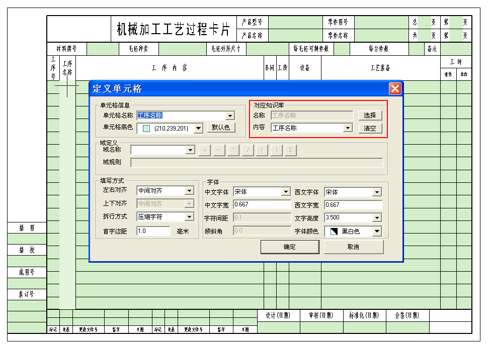

回想一下,在定义模板时,是不是有一部分内容是定义知识库相关的?

知识库的分类很多,大家可以根据单元格的内容选择,定义好之后,将来填写时就会对应到相应的知识库了。

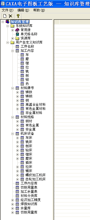

默认的知识库包含了很多标准的型号和专业属于,但是企业的情况是多样的,如何增加企业知识库呢?
在windows主菜单下点【开始】-【CAXA】-【CAXA电子图板工艺版】-【CAXA电子图板工艺版-知识库管理】

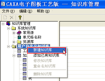

 楼主| 发表于 2011-5-31 09:53:00 | 显示全部楼层

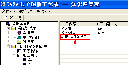

在原有的后面双击可以增加新内容,也可以右键新建项目。

定义好之后,编辑模板,下次用起来更方便。
可以将企业内通用说法和标准放进知识库,也可以在工作中不断完善改进知识库,让知识库成为企业无形的知识财富。
