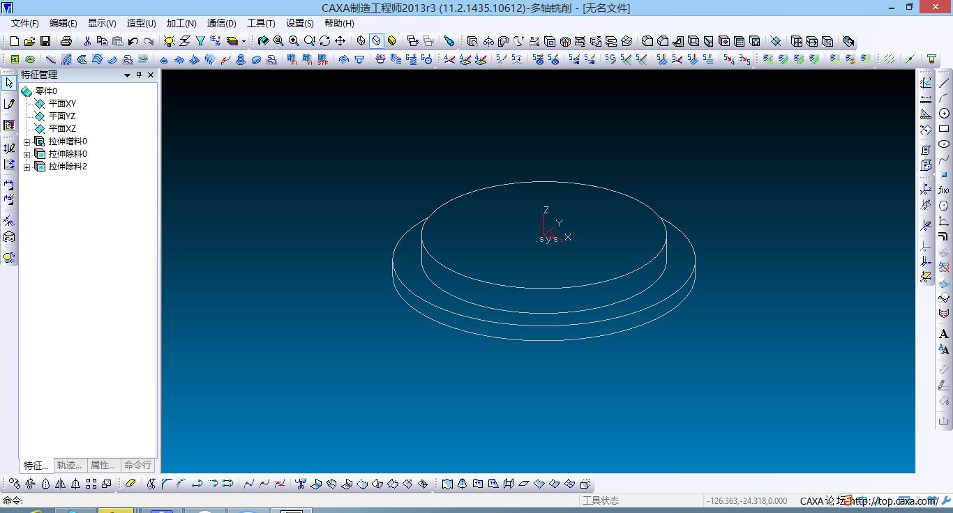

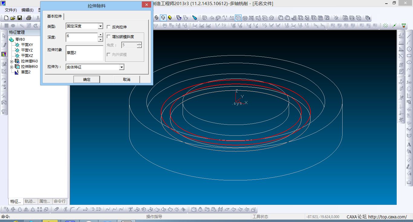

先拉伸除料一个槽,然后想在槽里面再拉伸除料一个槽就不行.
看这是什么情况

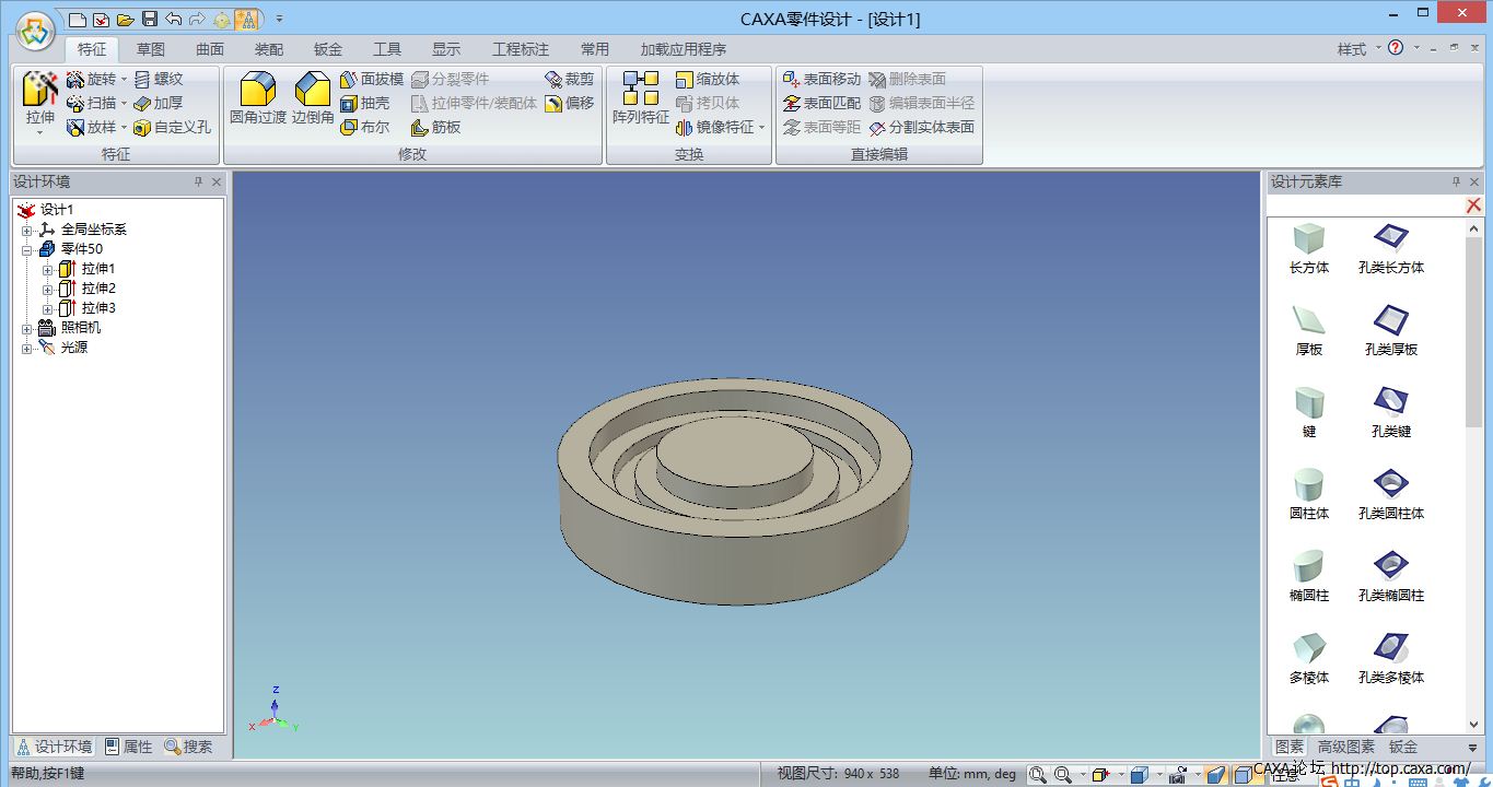

我想要的是这个样子

我只是举个简单的例子,要是个长方形的怎么办?能旋转除料啊,有别的办法能画出来,但这是最基本的CAXA怎么都会有BUG呢?

两道线的时候会出现

是有问题,环形槽只能用一次,内部设定
发表于 2015-3-12 15:00:03 | 显示全部楼层
因为草图不是闭合的,两条线是断开独立的。可以分别取大圆和小圆的一半然后连接成一条闭合的C字形,再拉伸除料就OK同理做另一半即可
