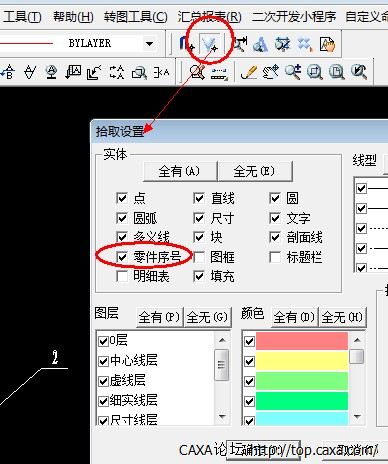

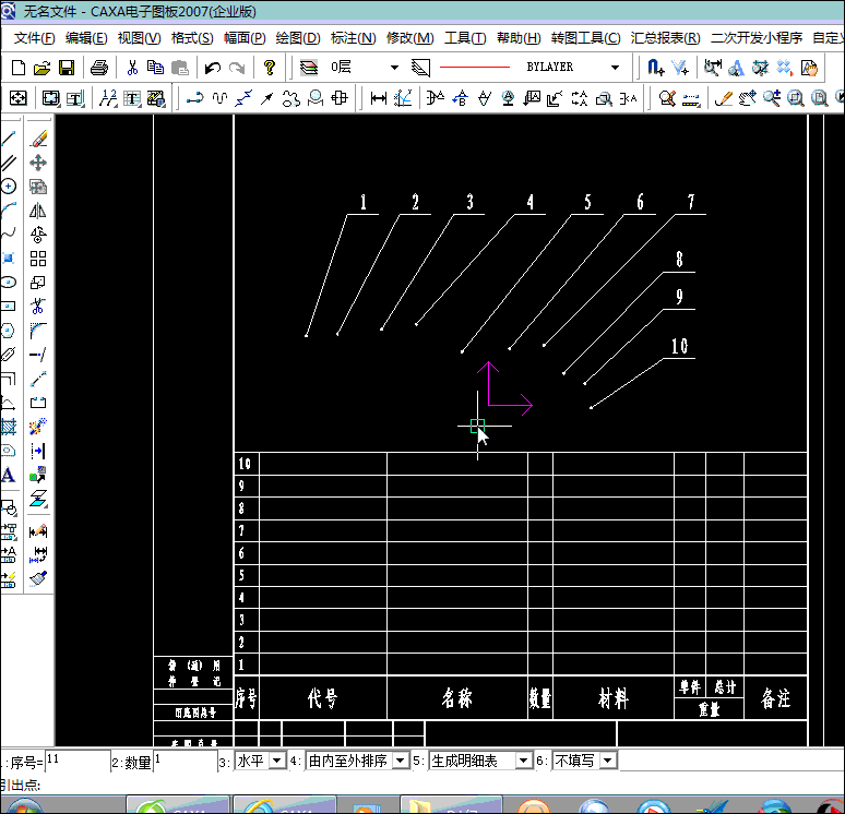

生成序号2后,要将序号变为9,再选择生成序号,直到9的出现,即出现,23456789,选择幅面中的交换序号,选择9再点确定,没用,仍然不能将2变为9,且中间数字无法删除,在序号设置中设置的是箭头,标出后却没有箭头,也没有圆点,有时将图缩小或放大,出现箭头和圆点,却是超级大的大箭头,大圆点,与图严重不符,
图标引出说明画出的字符太大,不符合图形要求,却没办法变小,也没有箭头和圆点,图标引出说明画出的字符正常时,箭头和圆点超级大,无法变小,怎样解决,望指点!

编号一般都是连续的,但是可以直接把2改为9!但是会有提示,选否即可。
也可以直接在明细表里改。
不知道lz的是什么版本?
引出说明的字符高度默认的是3.5高,不知道怎么会太大了呢。要改小也很方便,只要选中,在特性里直接改。
是不是在图幅设置里的那个 标注字高相对幅面固定 前面的钩没有打上?

我的是07版,生成序号2改9改不了,常用绿线框选不住,无论怎么选都选不住,另,交换序号不知道怎么用,引出说明没有特性栏,有属性修改,但改不了字高

楼主的拾取设置没有勾选【零件序号】。

好了,可以选中了,但交换序号仍然用不了,怎么回事啊

好了,是不是更改序号只能用交换序号的方式来变更

谢谢,我们作图不需要图框,生成序号后,出现一个非常大的大箭头,不知道怎么将箭头变小。属性修改里,没有修改箭头的相关框
