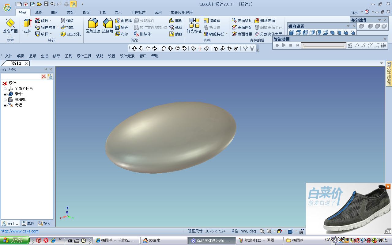

发表于 2013-7-3 18:26:02 | 显示全部楼层 |阅读模式
椭圆球
椭圆球.ics (325 KB, 下载次数: 15923)

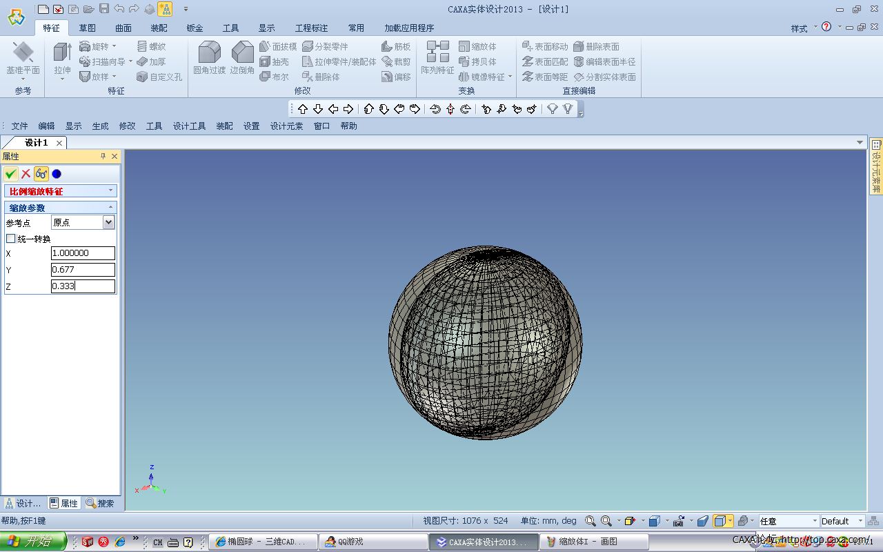

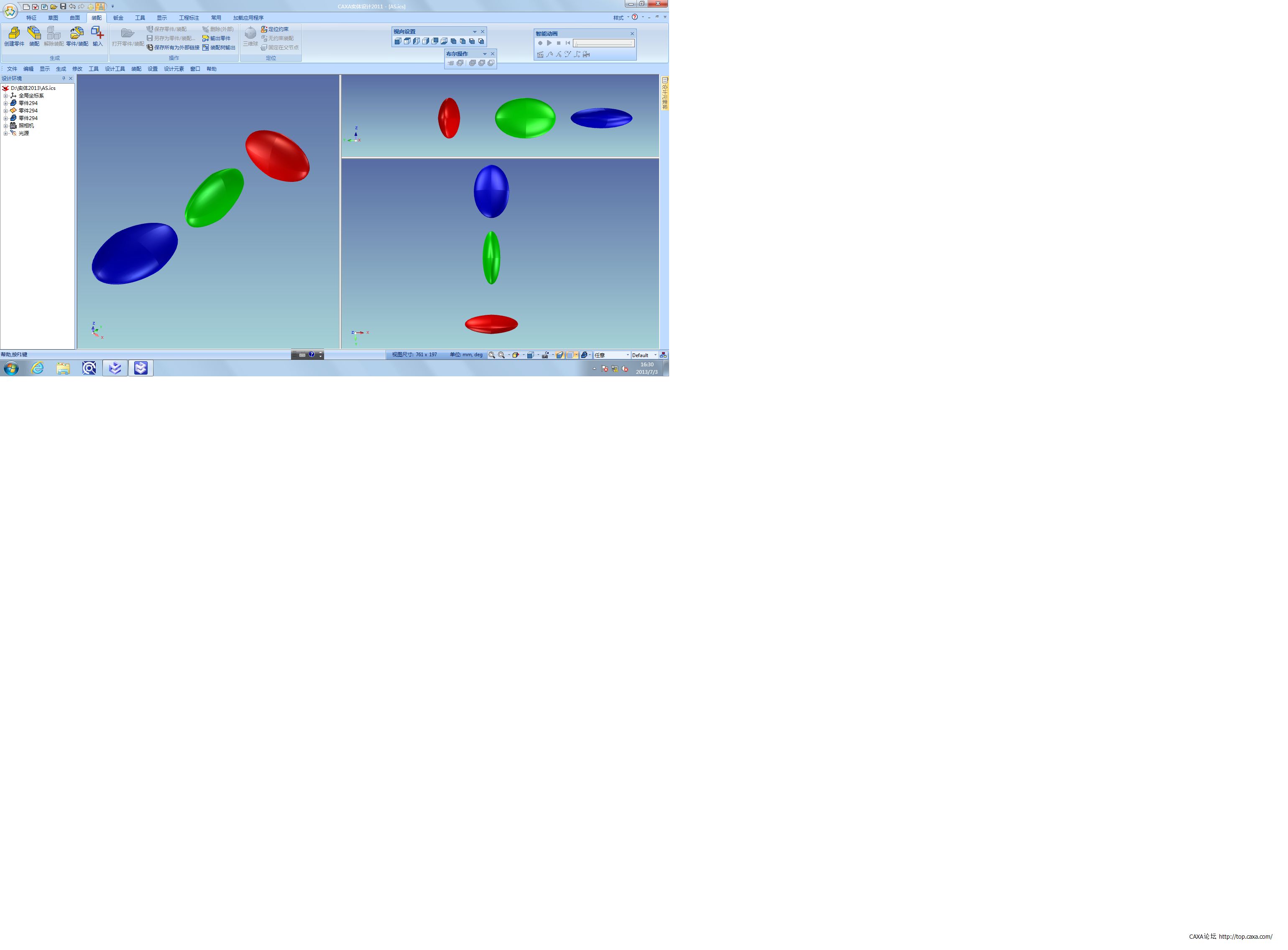

发表于 2013-7-3 21:39:41 | 显示全部楼层
用缩放体功能

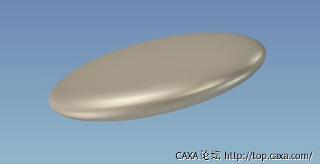

 楼主| 发表于 2013-7-3 21:55:41 | 显示全部楼层
回复 5楼caxazhixing的帖子
曲线生成曲面后拷贝复制。曲面进行布尔加成为实体。

发表于 2013-7-3 22:01:32 | 显示全部楼层
球体不等比缩放,呵呵,,,论坛存高手,

 楼主| 发表于 2013-7-4 13:23:16 | 显示全部楼层
回复 5楼caxazhixing的帖子
缩放体功能确实可以。曲面练习也是不可少的。

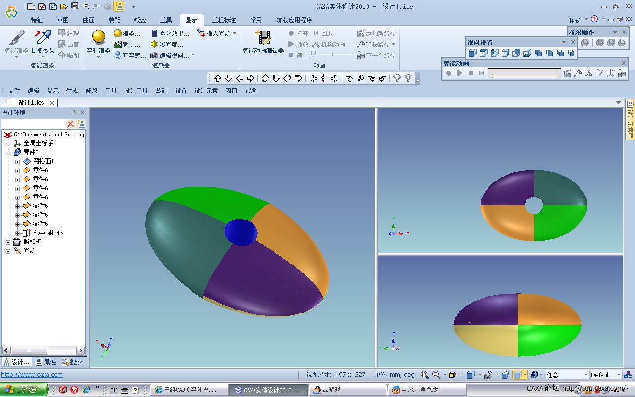

发表于 2013-7-4 16:32:20 | 显示全部楼层
用缩放体绘制的椭圆球可以转成2维工程图吗?

 楼主| 发表于 2013-7-4 18:19:30 | 显示全部楼层
回复 9楼zjdgs88的帖子
可以
