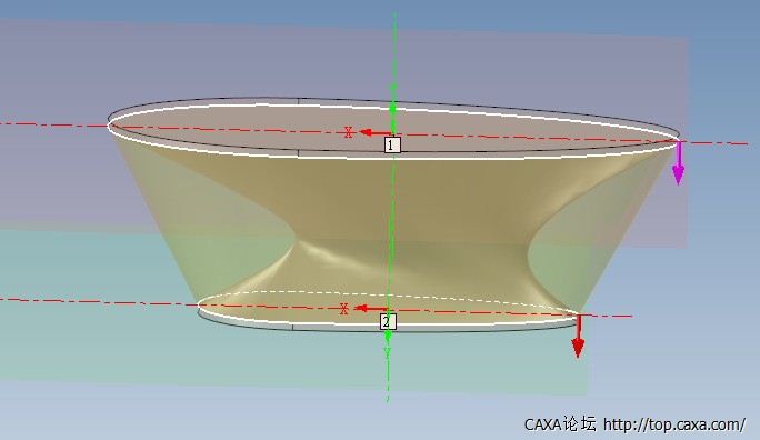

如图,放样的中间为什么细呢?
上下两端的图样都是合并的椭圆。椭圆的合并方式是,两个短轴一样的椭圆,各取一半,拼在一起

发表于 2013-7-4 21:44:59 | 显示全部楼层
调整一下匹配点啊。。。

 楼主| 发表于 2013-7-4 22:03:08 | 显示全部楼层
你的意思是再画一个中间截面吗?为什么用两个普通的图形,比如圆柱和正方形,或者用两个纯椭圆就没有这个问题。
放样这块用的不熟,请指点

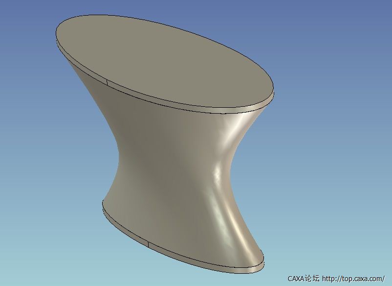

 楼主| 发表于 2013-7-4 23:17:06 | 显示全部楼层
回复 4楼happyrat的帖子
设计1.ics (288 KB, 下载次数: 12244)
请看这个例子,画了一个简单的椭圆放样,表示我想达到的效果。
另外就是双拼椭圆的,放样的时候点选的顺序不同,一个成功一个失败。怎样做才能达到想要的效果,请帮我看看,谢谢了。

发表于 2013-7-5 08:12:31 | 显示全部楼层
放样的匹配点不在同一个方向,就是草图的基准点不一样。在放样的时候调整基准点在同一个方向。
一般用拷贝草图的方法就会得到相同的基准点。
原来的匹配点
移动后的匹配点

发表于 2013-7-5 09:10:15 | 显示全部楼层
楼主,马桶的形状就是要这效果

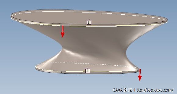

发表于 2013-7-5 10:28:54 | 显示全部楼层
这里介绍下怎么移动匹配点。在放样属性里,点击 关键匹配点 按钮,展开按钮,
再点击 编辑关键匹配点按钮,在最底部会有提示:“选择轮廓按钮显示匹配点”,
点击放样轮廓的代号1
放样3.jpg 或2  ,选中轮廓,这里选 1
点1后,这个轮廓的匹配点会显示红点,
放样4.jpg 把鼠标移到这个点上,鼠标会变为手抓的形状,(主意:一定要显示手抓的形状才可以,慢慢移动鼠标会出现的)
放样5.jpg 这时按下鼠标,移动到需要的位置上。
