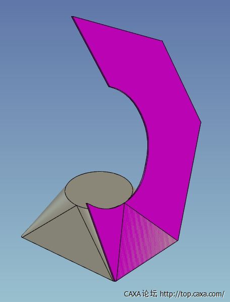

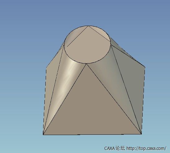

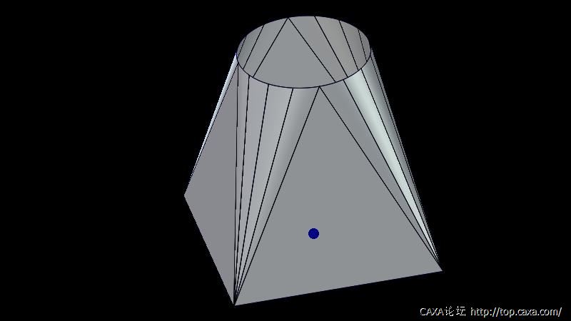

第一步:建立八分之一3D曲线。第二步:拷贝十五份。第三步:画出方形3D曲线。第四步:用3D曲线的直线连接各点。第五步:曲面补漏。

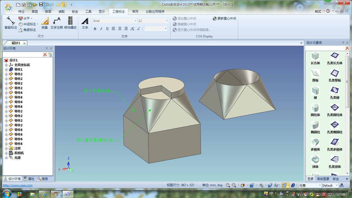

不用这么麻烦. 四个锥形直纹面(曲线+点)+四个三角形平面(补洞)

补洞生成上、下底--->实体化--->钣金--->实体展开
!注意:1.方底不能是尖角,必须是圆角;
        2.钣金材料厚度必须小于方底的圆角半径。
