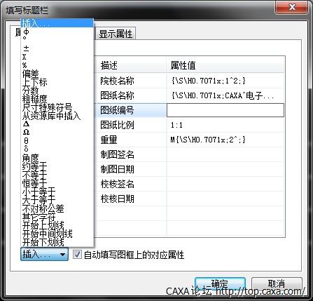

CAXA中输入m³方法

 楼主| 发表于 2013-7-31 12:38:58 | 显示全部楼层
回复 3楼gouliyi的帖子
笔记本+微软输入就无法用小键盘,更没有输入法调出特殊符号。

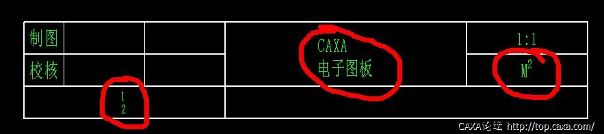

 楼主| 发表于 2013-7-31 12:41:36 | 显示全部楼层
回复 5楼WPL的帖子
上下标是标注里面才有,可是在标题栏里面填写呢?还能用标注?然后打散再移动?我看也不简单么。

发表于 2013-8-1 13:54:35 | 显示全部楼层
回复 5楼WPL的帖子
zjh_0422 发表于 2013/7/31 12:41:36
只要输入时有插入按钮,皆可在插入里使用上下标
