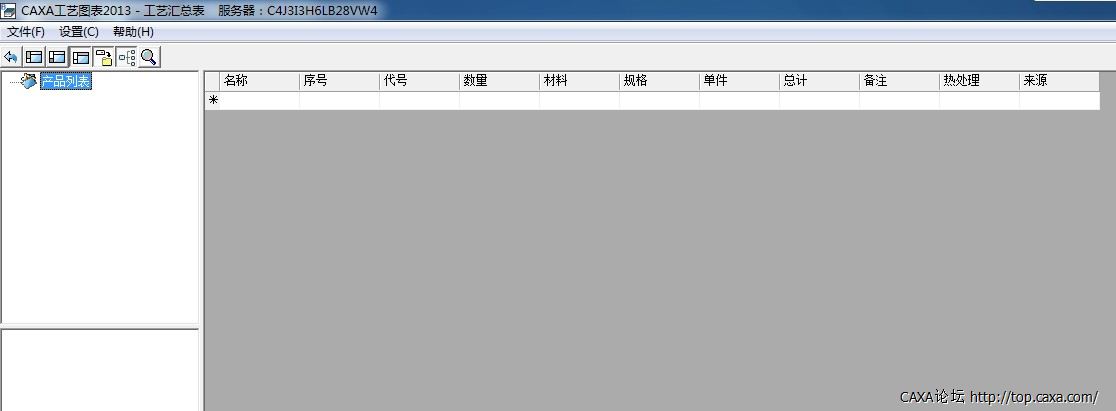

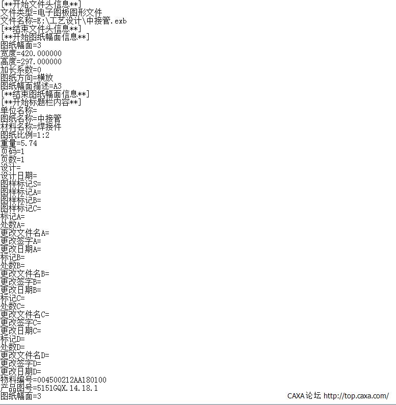

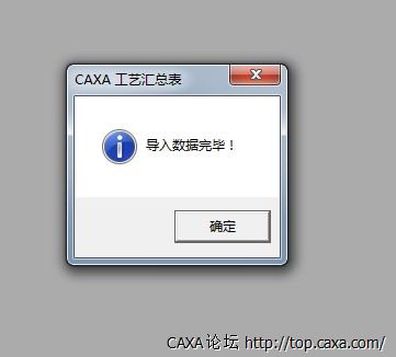

发表于 2013-7-17 10:54:33 | 显示全部楼层 |阅读模式
我自己在CAXA电子图版里自定义的标题栏和明细表,再导入工艺图表汇总软件里时在,提示导入数据完毕,但是没有任何显示,之后看了一个文本,提取的信息都全,有谁能够帮我解答吗?
导入时读取的文本.rar

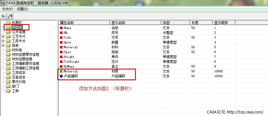

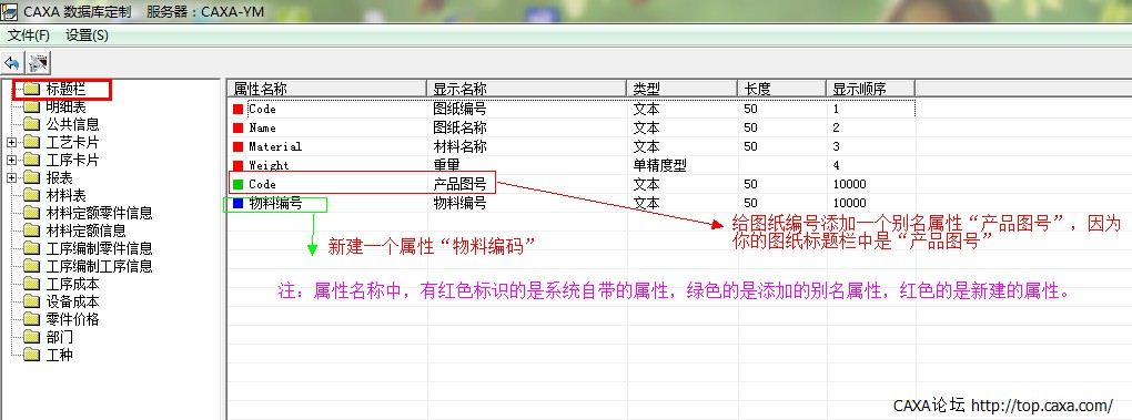

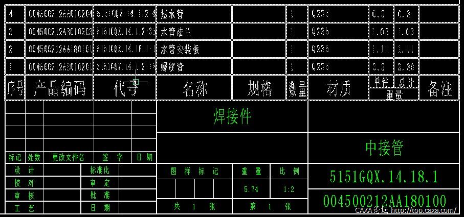

发表于 2013-7-18 11:26:16 | 显示全部楼层
打开工艺汇总表数据库定制,在标题栏、明细表中新建属性,把你定义标题栏和明细表是定义的属性添加进去,再在工艺汇总表里导入总装图就可以了。

发表于 2013-7-18 13:43:45 | 显示全部楼层
回复 3楼zbaf2013的帖子
方便把你的总装图传上来看看么?涉及到保密的话你可以把图纸内容删掉,把图纸标题栏和明细表的信息保留就可以了。

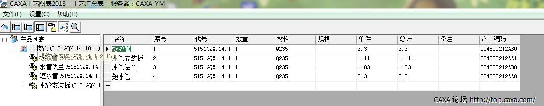

发表于 2013-7-18 14:14:12 | 显示全部楼层
回复 5楼zbaf2013的帖子
按照我上面说的方法是可以实现的,效果如图
具体操作见下图:

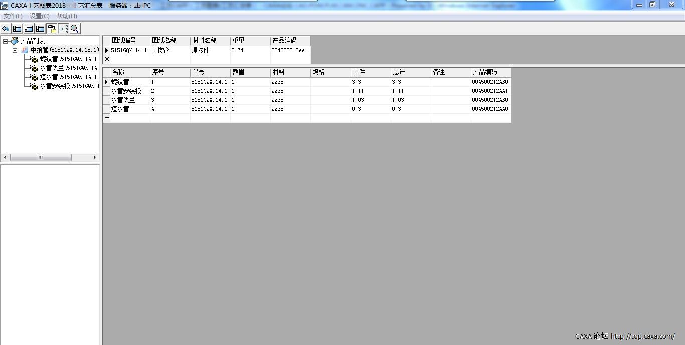

 楼主| 发表于 2013-7-18 15:20:25 | 显示全部楼层
谢谢你杨老师,按照你的思路和步骤,已经搞好了
