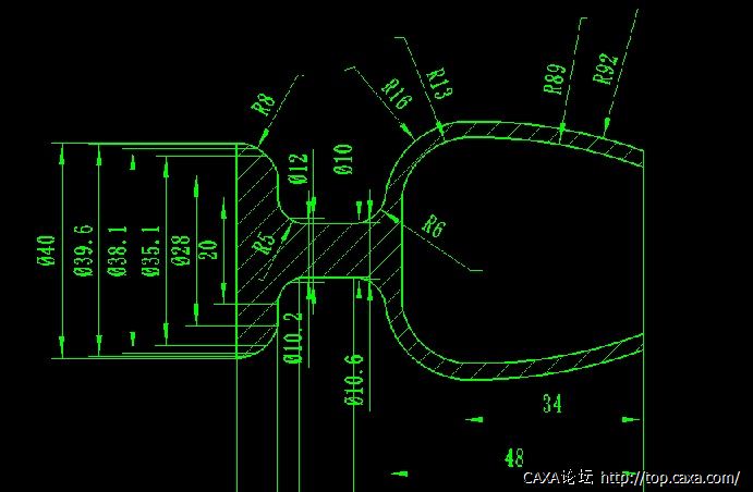

数控车酒杯如何加工

大概工序可能是这样:
1、先外圆粗车。
2、中间细的部分是否需要对中车? 这个要专业人士看一下。
3、里面先钻孔,再内圆车。
4、最后切断。
对车加工不是太懂,只说的大概。
发表于 2013-8-3 14:42:10 | 显示全部楼层
补充下,切断后,调头再把底面光一刀(一般切断的面部太光)

发表于 2013-8-6 13:59:12 | 显示全部楼层
中间细的部分拿球刀或切槽刀来做。调头光的话不好装夹。所以底部就手工在砂轮侧面用砂轮蹭平吧。

发表于 2013-9-5 21:20:36 | 显示全部楼层
里面可以先用平底钻打,然后用一个带角度的镗刀挖啊!

发表于 2014-2-19 17:57:22 | 显示全部楼层
这个得做三个环 不是容易变形 这个还有难度
发表于 2014-2-19 13:59:45 | 显示全部楼层
1.粗车外轮廓
2.精车外轮廓
3.钻中心孔
4.钻孔
5.粗车内轮廓
6.精车内轮廓
7.切断
