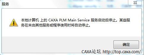

CAXA  PLM  Main  Service无法启动,出现提示如下:

发表于 2013-8-1 09:10:32 | 显示全部楼层
那这个问题,如果只是因为是动态IP的话,希望软件升级一下,OK!

发表于 2013-7-31 22:46:15 | 显示全部楼层
有可能是你用了动态IP重启动后IP地址变了,CMD后输入IPCONFIG得到现在的ip地址,在服务端的设置里修改下就好了,最好用固定IP以后不会动了
